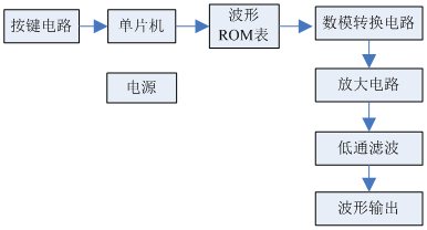

系统框图
89C51是整个波形发生器的核心部分,通过程序的编写和执行,产生各种各样的信号,并从键盘接收数据,进行各种功能的转换和信号幅度的调节。当数字信号电路到达转换电路,将其转换成模拟信号也就是所需要的输出波形。
波形ROM表是将信号一个周期等间距地分离成64个点,储存在单片机得RON内。具体ROM表是通过MATLAB生成的,例如正弦表,MATLAB生成的程序如下:

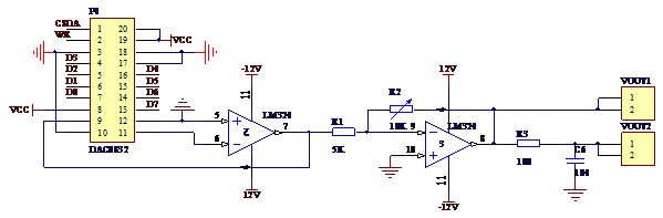

3.1.2 数/模转换电路
由于单片机产生的是数字信号,要想得到所需要的波形,就要把数字信号转换成模拟信号,所以该文选用价格低廉、接口简单、转换控制容易并具有8位分辨率的数模转换器DAC0832。DAC0832主要由8位输入寄存器、8位DAC寄存器、8位D/A转换器以及输入控制电路四部分组成。但实际上,DAC0832输出的电量也不是真正能连续可调,而是以其绝对分辨率为单位增减,是准模拟量的输出。DAC0832是电流型输出,在应用时外接运放使之成为电压型输出。
根据对DAC0832的数据锁存器和DAC寄存器的不同的控制方式,DAC0832有三种工作方式:直通方式、单缓冲方式和双缓冲方式。本设计选用直通方式。
DAC0832的数据口和单片机的P0口相连。
CSDA:片选信号输入线(选通数据锁存器),低电平有效;
WR:数据锁存器写选通输入线,负脉冲(脉宽应大于500ns)有效。由ILE、CS、WR1的逻辑组合产生LE1,当LE1为高电平时,数据锁存器状态随输入数据线变换,LE1的负跳变时将输入数据锁存;
数模转换电路
3.1.3运算放大电路和低通滤波电路
LM324的5管脚与DAC0832的(IOUT2)12管脚相连,LM324的6管脚与DAC0832的(IOUT1)11管脚相连,LM324的7管脚与DAC0832的REF(9)管脚相连.
第一级运算放大器的作用是将DAC0832输出的电流信号转化为电压信号V1,第二级运算放大器的作用是将V1通过反向放大电路-(R2/R1)倍。
题目要求输出的电压在0-5V可调,而V1的电压大约是5V,所以R1选择5K的电阻,R2选择10K的电位器,这样最大的输出电压为5*(10/2)=10,最小电压为0,可以实现题目要求的0-5V。
在第二个运算放大器的输出端连了一个低通滤波器。如果不加低通滤波器,也能够生成波形,但是产生的信号中毛刺很多,加一个低通滤波器不仅起到的滤波的作用,还起到了平滑的作用。低通滤波器的截止频率F=1/(2*pi*R3*C6),这里我们选择R3 为100欧姆电阻,C6为104电容,截止频率F=16KHZ。实验表明,此时的输出波形效果不错。

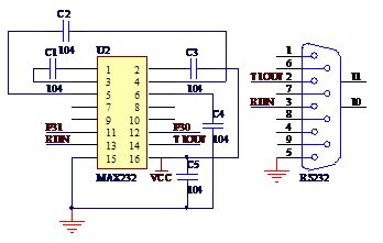

3.1.4串口通信电路
通用异步收发器(UART)是一种串行接口,一般微处理器中都包含这种外设接口。异步串行接口提供了一种简单的途径,使两个器件无需共享同一个时钟信号就能进行通信。如果再加入一个合适的电平转换器MAX232,串口就能能用在RS232和RS485等网络中实现通信,或者与计算机的COM端口连接。串口只需两根信号线(RX和TX)即可实现,而且只要两端器件都采用同样的位格式和波特率,那么它们无需其它任何对方的信息就可以成功传输数据。

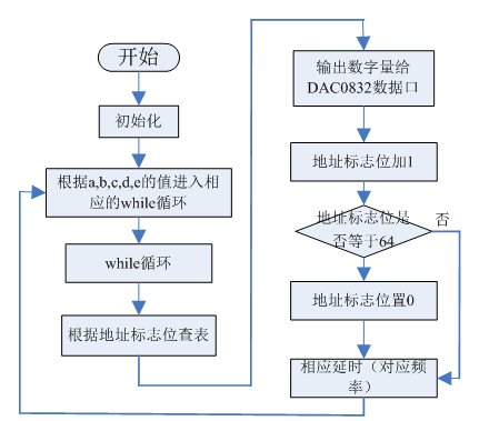

3.2系统软件设计
软件设计上,根据功能分了几个模块编程。模块主要有:主程序模块、外部中断0模块,外部中断1模块。
主程序:
主程序先是进行一些初始化的工作,然后根据波形标志a,b,c,d,e的值进入相应的while 循环。这样写的好处是输出的波形频率可以790多HZ。在while循环中,单片机根据地址标志位不停低查表,然后把查得的值赋给DAC0832的数据口,然后地址标志位加一,并判断地址标志位是否等于64,如果是就置0再往下执行,如果不是直接往下执行。然后根据频率标志位进行相应的延时。
主程序流程图

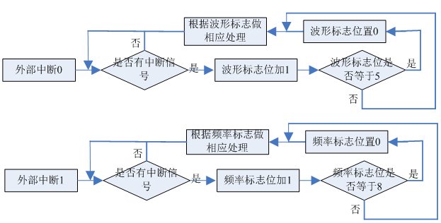

中断服务程序:
本程序中两个外部中断分别起到了控制波形和频率的作用。在程序中还加入了消抖部分。

1.调试单片机的串口时,发现不能正常的下程序。我想可能是单片机坏了借了一块学习板测试了一下单片机芯片,发现可以正常下载。这说明很可能是MAX232的电路出了问题。我仔细查看了电路图,又上网查了下其他的MAX232的电路图,发现我的电路图和别人的不一样。我是按照郭天翔的那本《新概念51单片机C语言教程 入门、提高、开发、拓展全》第130页的串口电路画的图,电路图中MAX232的TIOU1接串口的第3脚。而其他书上有些电路图却是MAX232的TIOU1接到了串口的第2脚。于是我将MAX232的TIOU1接串口的第2脚,再下程序,终于可以正常下载了。
