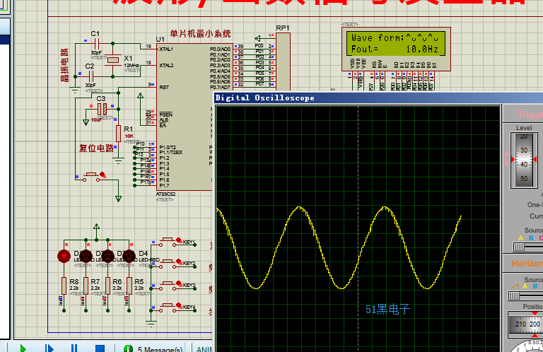

这是之前大二51单片机中的实践项目,分享一下资料
1.本设计基于STC89C51/52(与AT89S51/52、AT89C51/52通用,可任选)单片机
2.LCD1602液晶显示波形种类和频率值(10-100HZ)。
3.按键设置波形种类和设定频率步进值
4.电位器器改变振幅(2.5V-3.5V稳定)。
5.本设计可产生正弦波、锯齿波、三角波、矩形波。
6.有四个指示灯分别指示发出的是哪种波形,方便明了。
按键说明:
1  2  3  4
1键:设置步进值按键
2键:加按键
3键:减按键
4键:波形切换按键
开机液晶显示正弦波,频率是10Hz,如果要改变波形,按下4键可以选择波形,波形符号会显示在液晶上,同时4个LED也会指示不同的波形;如果要改变波形的频率,可以按下2键和3键,来加减波形的频率,不过开机默认按一下加减按键,只加减0.1Hz,这在实际用时,会很不方便,此时我们可以按下1键,进入步进值设置界面,步进值可以在0.1-10Hz之间调节,按加减按键调节步进值,步进值设置好后(例如设置1Hz),再按一下1键,退出步进值调节界面,回到正常显示,此时按下加减按键更改频率,会发现,按一下加按键,频率会加1Hz,这就会很方便我们调试了。
图片放上来就显示太大了,只好放在附件

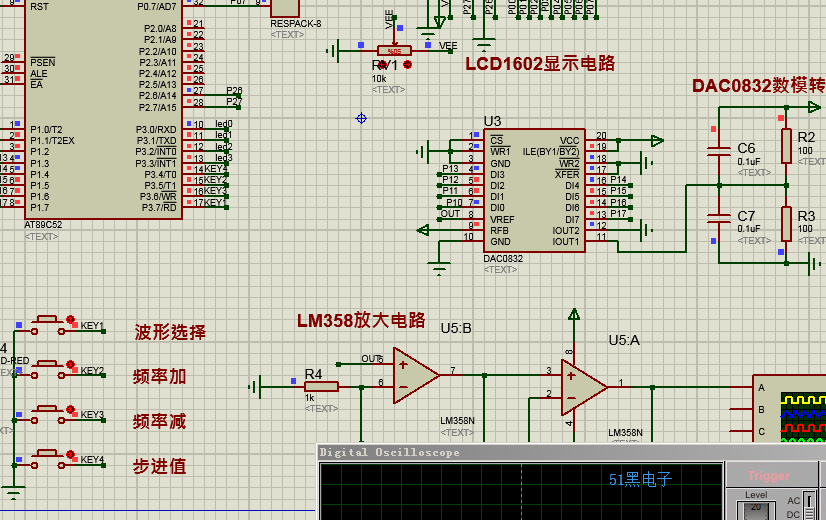

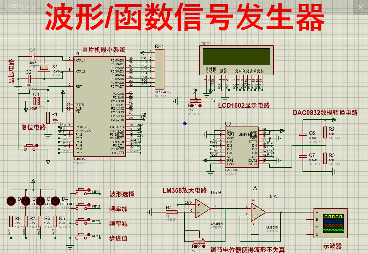

仿真原理图如下(proteus仿真工程文件可到本帖附件中下载)
