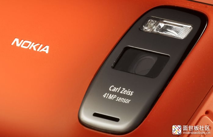

自从诺基亚2012年就在手机实现4100万像素相机后,“千万级像素”成为了宣传手机拍照能力的关键词之一,不过提升画质一直靠“堆像素”真的可行吗?

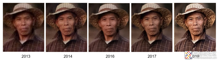

就图像处理来看,下面这张图,第一张是用无数年前的尼康 D70s 拍的 RAW 照片,ISO3200;第二、三、四、五张,分别针对这张原始照片应用了 DxO Labs 的 Optics Pro 3/5/7/9 软件做后处理(也就是不同时期的软件后处理)。能够看出随着时代发展,不管是算力提升还是算法提升,都对原有相同光学硬件基础的成像做了怎样的提升,就表明图像处理这些年还是十分重要。

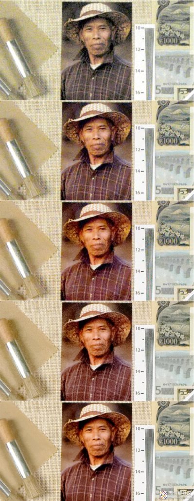

能够直观体现手机拍照提升的是下图,在低照度(5 lux)下从 iPhone 5s 开始,一直到 iPhone 11 Pro Max 拍摄的不同照片。按照 DxO 所说,图像处理器在其中提升比重占得明显更大,包括现在引入多张堆栈、AI 之类乱七八糟的技术——这本身就需以图像处理器算力提升为基础。
