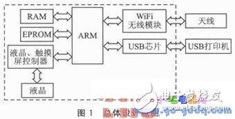

本系统设计的嵌入式打印模块是通过WiFi无线网络接收客户机发送来的文件,在液晶屏上显示打印队列和打印文件信息,再通过USB接口把需要打印的文件发送到USB打印机上实现打印。总体设计框图如图1所示,文件打印数据流程图如图2所示。
一种新型的基于Android平台的无线打印模块设计

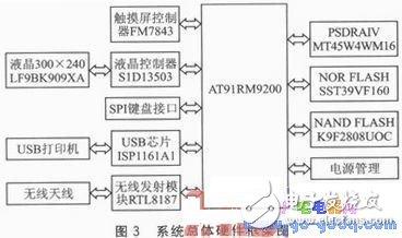

嵌入式打印模块的硬件主要包括:核心处理器、WiFi无线模块、USB打印功能模块、液晶显示模块等。核心处理器采用的是Atmel公司的AT91RM9200处理器。
为了实现打印模块与USB打印机的通信,选用Philips公司的ISP1161A1芯片作为USB主机控制器。ISP1161A1的主机控制器部分符合USB1.1规范,支持全速(12Mbi/s)和低速(1.5 Mbi/s)的数据传输。ISP1161A1提供两个下行端口,可与USB打印机进行连接。WiFi无线模块采用的是G—SKY无线发射模块,其发射芯片是ReaLTEk公司的RTL8187芯片。液晶采用320&TImes;240的LFUBK909XA彩色(256色)点阵图形液晶模块,液晶控制器芯片为S1D13503。该液晶屏上带有触摸屏,采用触摸屏控制器FM7843进行A/D转换,转换结果输出到AT91RM9200处理器。系统总体硬件框图如图3所示。
存储器系统提供2 MB的NOR FLASH和16 MB的NAND FLASH来存放BootLoader启动程序和应用程序。WiFi无线模块接收无线网络传输的文件,再送到USB芯片的下行口连接的USB打印机实现打印。

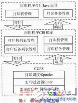

软件基于Android平台,经过精简移植与交叉编译完成软件平台的搭建,平台架构如图4所示。
软件平台基于Android实现,人机操作界面采用Java语言编写,Java语言通过JNI访问打印框架链接库,再由打印链接库完成与后台打印服务程序的通信。整体实现遵循Linux系统下的CUPS标准,针对不同型号的打印机提供相应的CUPS打印驱动程序即可完成文件的打印。

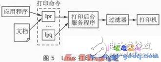

CUPS作为通用打印系统,默认已支持多种类型的文档的打印,Linux下的打印流程如图5所示。

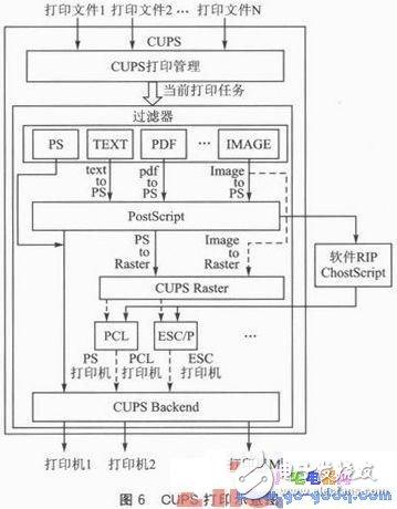

本打印模块针对Android平台提供打印机驱动程序,既支持PS(PostScript)语言的打印机,也可以通过Imageto Raster和RastertotHP(或RastertoEpson)过滤器将需要打印的内容转换为HP公司的PCL(Print Control Language)、Epson公司的ESC/P等。Backend过滤器选用USB,以配合所选打印机的接口。打印实现流程图如图6所示。

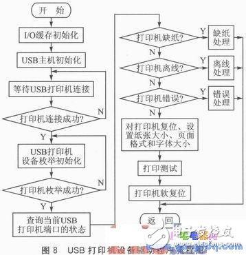

Backend过滤器USB打印接口是通过AT91RM9200,按照USB主机规范控制其自带的主机接口实现的,主要包括I/O缓存的初始化、USB主机芯片的初始化以及USB打印机的设备枚举及初始化等。USB打印机设备的驱动程序结构框图如图7所示,流程图如图8所示。
首先对I/O缓存以及AT91RM9200的USB主机部分进行初始化。其中,关于USB主机部分的初始化包括了对外设时钟的设置,初始化host stack,将所有的TD、ED和HCCA全部归零,USB主机软复位,设置AIC中断等。
然后通过对早先定义的全局变量HOST_Rhsclntr的监控,判断是否有中断发生,从而来判断是否有USB接口打印机的接入,以决定是否进行下一步的枚举操作。一旦检测到,主机则要等待400ms,使插入操作完成并使设备电源稳定工作。然后进行对USB打印机的枚举过程。
再通过对函数USBHostPrinterGetStatus()的调用,查询当前的USB打印机的工作状态——是否离线,是否缺纸,是否发生错误。并根据得到Print_Status中的8位数值来判断打印机的工作状态,如果处于正常的等待打印的状态,则进入到正常打印状态。由于采用的HP公司支持USB口和PCL5打印命令的打印机,通过对相关PCL打印命令的调用,完成对打印机的复位、设置纸张大小、页面格式和字体大小等操作。紧接着则可以通过端点的调用进行数据的传输,进行打印工作。最后通过调用函数USBHostPrinterReset()再次对打印机进行软复位,等待下一次的打印请求。

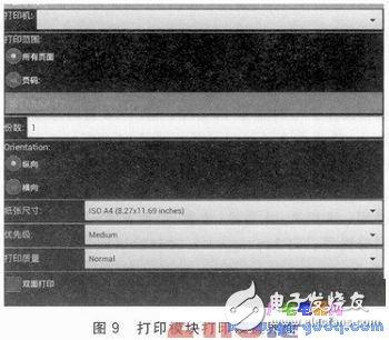

实验采用HTC智能手机发送文本文件到打印模块,打印模块通过USB接口与HP激光打印机连接,打印模块将文件传输到打印机,最后由打印机打印输出。图9为打印模块打印设置界面,图10为打印操作页面。
