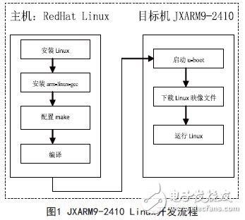

3.1 开发流程
图1为本课题所采用的实验环境以及开发流程。①在主机的RedHat Linux操作系统下安装Linux发行包以及交叉编译器armlinux-gCC;②对Linux进行配置(makem e n u c o n f i g),并选择适合本课题系统得相关配置;③编译生成Linux映像文件zlmage;④通过u-boot的tftp命令将该文件下载到目标板并执行。这将在下面的内容中作介绍。
采用ARM9微处理器的嵌入式Web服务器设计方案
3.2 加载Linux内核映像
3 . 2 . 1 将J X A R M 9 - 2 4 1 0的串口0与P C的C O M 1连接,J X A R M 9 - 2 4 1 0的网卡和P C 的网卡使用直连网线进行连接, 或者将J X A R M 9 - 2 4 1 0和P C机使用普通网线接入同一局域网。A R M 实验箱的I P 为192.168.1.45,虚拟机下的Linux的IP设为192.168.1.180,并将安全级别设置成无防火墙,宿主机IP设为192.168.1.145.
3.2.2 将JXARM9-2410上电,正常情况下将在终端DNW中看到bootloader菜单界面。在bootloader中按照提示进行加载完成后输入CTRL+C进入Linux命令行。如果出现失败,则可能存在一下几种问题:
1)加载内核时总体是“TT”,这是由于tftp服务器没有连接成功,在uboot中输入PINg 192.168.1.180命令,如果提示为not alive请检查网络有没有正确连接:使用网线正确与否或者宿主机和目标机的IP地址不在同一子网。此处要求宿主机和目标机都在192.168.1.xxx网段,而且最后一位不能相同;如果提示为alive而仍然提示“TT”,请检查Windows防火墙设置,关闭防火墙,如果仍然不行,请关闭系统中启动的其它程序,如杀毒软件等。
2)提示“PACket too big”,这个问题是由于uboot接收到非法的包产生的,少量这种提示不会影响内核的加载,如果导致内核加载失败,请按照如下方式检查:①使用直接网线连接计算机和实验箱;②关闭计算机中打开的所有与网络相关的程序。

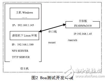

在移植完Boa服务器后就是测试它能否正常工作,静态HTML页面能否正常访问,还将测试动态Web页面能否正常访问。本课题中将采用NFS方式来进行测试工作。
测试Web服务器。Boa测试开发环境如图2所示:
可以将嵌入式目标系统上的/etc目录复制到主机的NFS共享目录下,然后将NFS共享目录下的etc重新mount为目标系统上的/etc目录。这样就可以在主机上对etc目录下的各种配置文件进行修改而立刻在目标系统上生效。
先前设定JXARM9-2410的IP地址为:192.168.1.45,且在JXARM9-2410的JFFS2文件系统中已经预先烧写好了配置好的boa.
conf文件,位于/mnt/jffs2/etc/目录。
启动JXARM9-2410 Linux,然后按如下步骤进行:
a)将Boa的执行文件复制到tftpboot目录下;
b)将主机下的tftpboot目录挂载到目标板的nfs目录下;
c)启动Boa服务器。

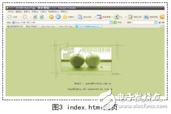

根据上文中boa.conf的配置,此时在目标板的mnt/jffs2/web目录下包含测试主页面index.html、存放各种图片的目录IMAGES以及CGI脚本的存放目录cgi-bin.
启动后测试Boa服务器,在网页浏览器中访问如下网址:如果网络连接正常,且Boa启动正常的话,将可以看到/mnt/jffs2/web/index.
html网页,如图3所示,表示静态HTML页面测试通过。可以修改该网页,并替换成所需要的网页,然后刷新浏览器显示。
