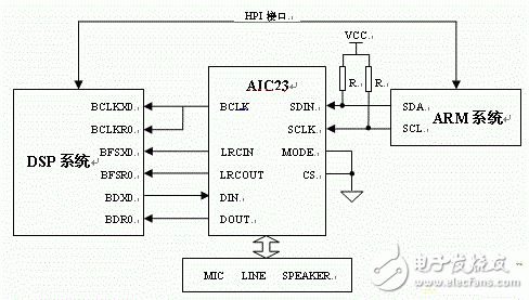

本音频处理系统主要由前述三个处理芯片组成:ARM控制单元,DSP信号处理单元以及AIC23音频采集单元。系统原理框图如图1.
图1基于DSP和ARM的音频处理系统原理框图
AIC23是可编程芯片,内部有11个16位寄存器,编程设置这些寄存器可得到所需的采样频率、输入输出增益和传输数据格式等。该控制接口有SPI和I2C两种工作模式,由芯片上的MODE引脚进行选择:MODE=0为I2C模式,MODE=1为SPI模式。因ARM 4510B上也有I2C接口,故选用I2C模式。AIC23的I2C接口地址由引脚的状态决定,=0时地址为0011010,=1时地址为0011011.其中SDIN与SDA为数据线,SCLK与SCL为串行时钟线。VC5402有两个多通道缓冲串口,选用其中的McBSP0与AIC23进行通信,信号连接如图1所示。图中AIC23工作在主模式,时钟信号、DAC和ADC的帧同步信号BFSX0和BFSR0都由AIC23提供。而DSP VC5402与ARM 4510B的通讯是通过DSP上的HPI接口实现的。

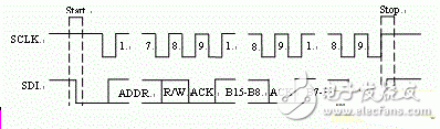

对AIC23编程时的I2C总线时序如图2所示。设置好I2C的时钟频率后,首先发送开始条件(SCLK为高电平时,SDI从高电平向低电平切换),然后发送AIC23的器件地址,器件地址发出后发送AIC23相应寄存器的地址,再发送对该寄存器设置的数据,最后发送停止条件(SCLK为高电平时,SDI从低电平向高电平切换)。注意,这里的寄存器地址为7位,寄存器数据为9位,而I2C总线以字节为单位传送数据。因此在对AIC23的寄存器编程时,第一个字节包括了前7位的寄存器地址B15-B9以及设置数据的最高位B8,第二个字节为设置数据的后8位B7-B0.
