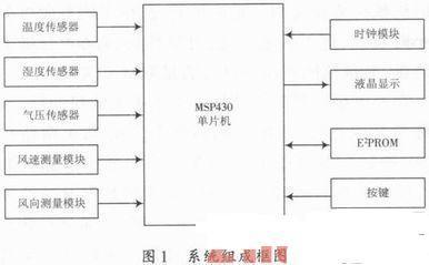

  1系统设计和工作原理
  如图1所示,本气象测量系统以低功耗单片机MSP430F149作为核心控制部件,加以温度测量模块、湿度测量模块、气压测量模块、风速测量模块、风向测量模块、时钟模块、以及E2PROM、液晶显示和独立按键等模块组成。
  便携式气象仪
  利用各个传感器将温度、湿度、气压、风速、风向转化为电信号,通过单片机处理后得到测量数据,各个数据和时钟芯片得到的时间信息一并在液晶上显示,实现气象参数的实时显示。
  通过E2PROM和独立按键实现数据的存储和查询——按下存储键,储存当前的时间和数据;按下查询键,查询以前存储的测量数据。同时,还具有自动测量的功能,自动测量时,关闭液晶,测得数据每小时存入E2PROM一次。

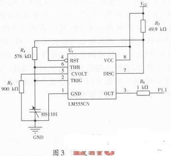

  2.3湿度测量模块
湿度传感器主要分为电容式和电阻式两大类,目前应用比较广泛的是HS1101电容式湿度传感器,它的稳定性好、精度高、外带防护罩、抗静电、防灰尘、并可抵抗氯气、氨水等,可测量的湿度范围为1%~100%RH,精度可达±2%RH,符合普通气象测量的要求。当相对湿度变化时 HS1101的相对电容改变,相对电容大小的改变会导致充放电时间的变化,测量时仅需要根据充放电频率即可计算出相对湿度。
  便携式气象仪
  湿度测量电路如图3所示,相对湿度测量通过555多谐振荡电路实现,HS1101作为电容变量接在TLC555芯片的2脚和5脚之间,管脚7用作电阻R5 的短路,等量电容HS1101通过R3,R4充电到门限电压(约0.67 V),通过R4放电到触发电平,然后R4通过7短路到地,传感器由不同的电阻R5,R4充放电,形成充放电循环,形成方波。由单片机测得方波频率,根据 HS1101的换算关系,转换成湿度置。

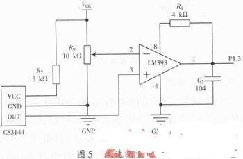

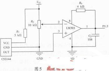

  2.5风速测量模块
风速测量传感器选用CS3144霍尔开关集成电路,它是运用半导体集成电路技术制造出的磁场敏感电路,它的组成有电压调整器、霍尔电压发生器、差分放大电路、思密特触发器、温度补偿电路以及集电极的开路输出,其的输入是磁场感应强度,输出的是数字电压信号。
  便携式气象仪
  为测量风速,选用三风杯式风速组件,在风杯的旋转体上加上小磁钢,小磁钢体积小,质量小,磁钢强,其磁场适合于被霍尔传感器接收,且方便屏蔽环境里的其他磁场,也可以减小机械系统对最后的感应量的影响,从而使测量更加精确。风速测量电路如图5所示,由CS3144接收磁场强度输出数字信号再由 LM393转化成为脉冲,最后传送到单片机的I/O口,小磁钢每次转过一圈,就会输出一个脉冲给单片机接收,利用单片机计数,得每秒钟转的圈数,再转换成当前的风速。利用电压比较器LM393还可以起到调节霍尔元件灵敏度的作用,调节电位器,反向输入端的比较电压相应变化,比较的电压变低时,输入的数字信号很小也会输出脉冲,相应的灵敏度变高,反之则灵敏度变低。

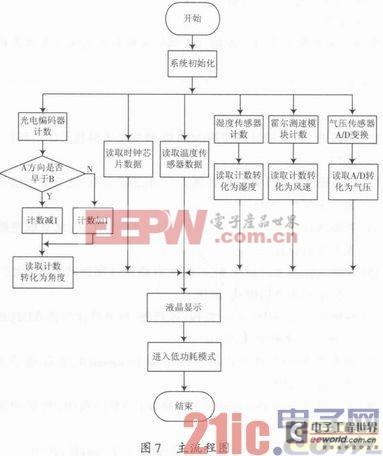

3 软件设计
3.1 软件流程
气象仪的软件设计包括系统的初始化、温度数据采集、湿度数据采集、气压数据采集、风速数据采集、风向数据采集、时钟、液晶显示、储存、按键等10大模块,主要流程如图7,图8所示。
系统初始化以后,各个传感器开始采集数据、时钟芯片开始计时、单片机开始处理数据、液晶开始实时显示数据。当触发不同的功能按键,系统进入按键中断,执行储存、查询数据等功能。
传感器采集的数据受外界因素的干扰,有可能采集到存在误差较大的数据,为了保证测量的精确性,对采集到的数据每10个做平均值,其平均值作为最终的测量数据,进行显示、储存,以减小测量误差。
