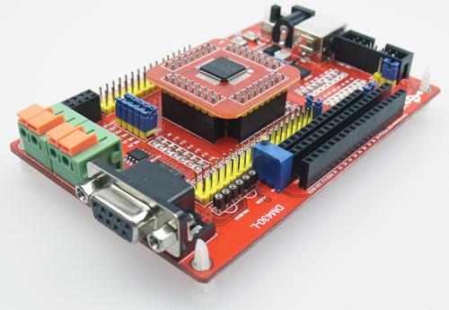

光信号检测模块主要是利用不同的光敏三极管作为传感器,检测外界不同角度的光照强度,并将光照强度这一非电量转化为电流并送至单片机的AD,进行进一步处理。受到光辐射时,光敏三极管内部形成光电流由基极进入发射极,从而在集电极回路中得到一个放大了的信号电流。与光敏二极管相比,具有很大的光电流放大作用,因而具有较高的灵敏度。
2.2 MSP430 单片机模块设计方案
系统单片机模块采用MSP430F169 最小系统板,充电方式工作时利用AD 采样模块采集光信号检测模块的输出电压值,根据分析采集到的电压变化来产生控制信号控制步进电机的转动,实现太阳光照的跟踪和定位。照明方式工作时,单片机可以利用AD 采集光敏电阻的电压值,经过数据处理产生控制信息控制照明LED 的亮度,以实现亮度自动调节功能。
2.3 电机控制及驱动模块
该模块主要是利用单片机产生的控制信息工作,使电池板旋转一定的角度达到正对太阳光照的目的。电机驱动电路采用电机驱动芯片L298N 实现。L298N 是SGS 公司生产的恒压恒流桥式2A 驱动芯片,内部包含4 通道逻辑驱动电路, 可以直接通过电源来调节输出电压,也可以直接用单片机的IO 口提供信号,电路简单,使用方便。
2.4 LED 照明模块
由于LED 为电流驱动,故该模块设计时应包括电流源模块。该模块在夜间照明时能够根据光敏电阻检测的环境亮度值转化为电压的变化,并经过单片机模块的数据处理来控制流经LED 的电流大小,实现自动调整LED 亮度的功能。
该模块的输入量为单片机DA 的输出电压。输入信号经过运放和NPN后,NPN 的C 极电流为恒流源。因此可以驱动LED 实现LED 照明。
