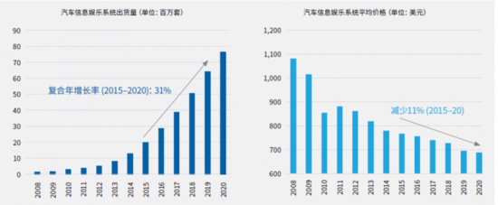

全球越来越多的汽车消费者基于汽车用户界面或人机界面(HMI)体验做出购买决定。车载信息娱乐系统(IVI)或汽车多媒体系统以及数字驾驶舱会显著影响人们的驾乘体验。尽管 HMI 相关的汽车电子产品代码占所有汽车总代码的 70%,但是随着增强现实抬头显示器和空口编程等新功能的不断涌现,快速验证系统和生产基础设施变得更加困难。领先的汽车 OEM 和一级供应商已成功对其测试组织进行转型,将其变为战略资产,以增强其差异化优势,提高市场竞争力。
优化测试组织以保持竞争力
随着 IVI 和汽车多媒体市场的不断发展,信息娱乐系统也正广泛地用于各种车型。电子和软件公司等非核心参与者试图利用其庞大的用户基础,参与到该市场,并试图降低信息娱乐系统的平均售价(ASP)。但 HMI 系统应集成其他子系统,并保证质量,才能保持竞争优势;因此对测试组织进行优化势在必行,同时还需在保证质量的前提下确保运营效率。
