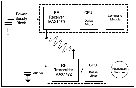

图 1. 遥控车门开关(RKE)系统框图
从 RKE 框图上可以看到,用户按下钥匙扣上的按钮开关可触发系统工作。这样将唤醒 RKE 钥匙扣内部的 CPU,CPU 则发送数据流到射频(RF)发射机。数据流通常是 64 到 128 位长,包括一个前置位、一个命令码和一个滚动码。数据流通常以 2kHz 到 20kHz 的速率发送。调制方式为幅度键控(ASK),主要目的是为延长钥匙扣的电池寿命。
在车辆里的 RKE 射频接收机捕捉射频信号并解调,接着传送数据流到 CPU 里,然后 CPU 对数据进行译码并发送指令到指令模块。
