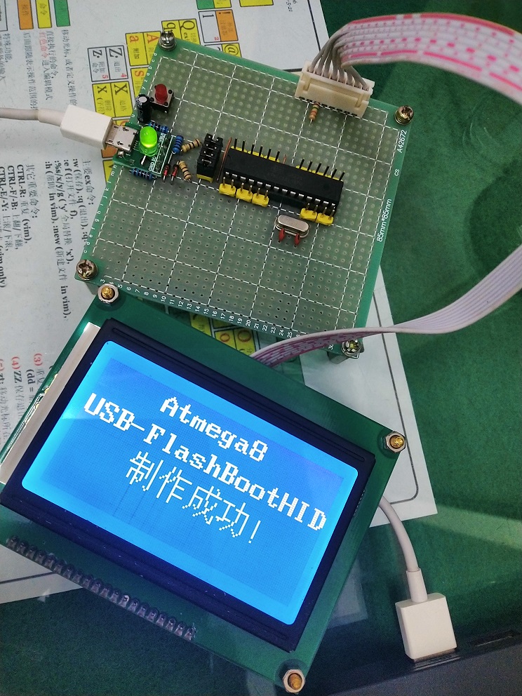

前期制作USBASP过程中,学习了AVR单片机芯片的BootLoader原理,查找了很多关于USB-HID和BootLoader的资料制作了可以自刷程序的atmega8(16)简易板,现将所学的分享给大家。

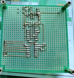

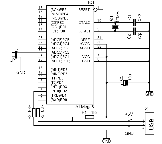

        1、根据原理图制作电路
              自己的电路中加入了复位按键,需要刷程序时只按下复位键就进入Boot了。

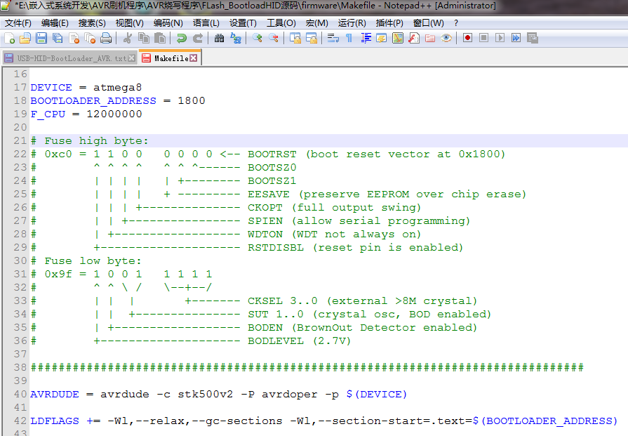

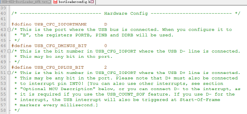

        2、编译BootLoader的HEX固件
                后期可以根据自己的硬件情况对bootloaderconfig.h内的配置进行更改。
                makefile文件的简单配置
以上是USB数据端口的配置,原版使用了PD2->D+,PD0->D-,这个可以根据个人需要更改。
需要注意的是不论更改到哪个端口,D+始终需要与PD2连接,因为其使用了INT0中断。

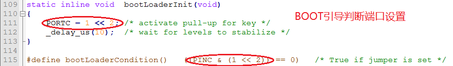

在config文件最后定义了引导判断端口的设置,这个是根据个人情况更改。

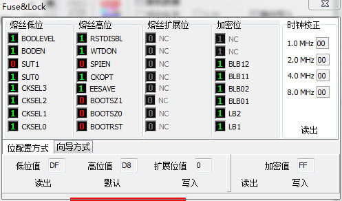

        3、atmega8的熔丝位更改
                使用其他烧写器对熔丝位更改
             需要对以下几个熔丝位更改:
                 1)熔丝低位的CKSEL 0~3设置为1,即使用外部晶振。
                 2)BOOTSZ1.0,BOOTRST置0,即设置BOOT区大小为1024字节,芯片复位后从BOOT区执行程序。

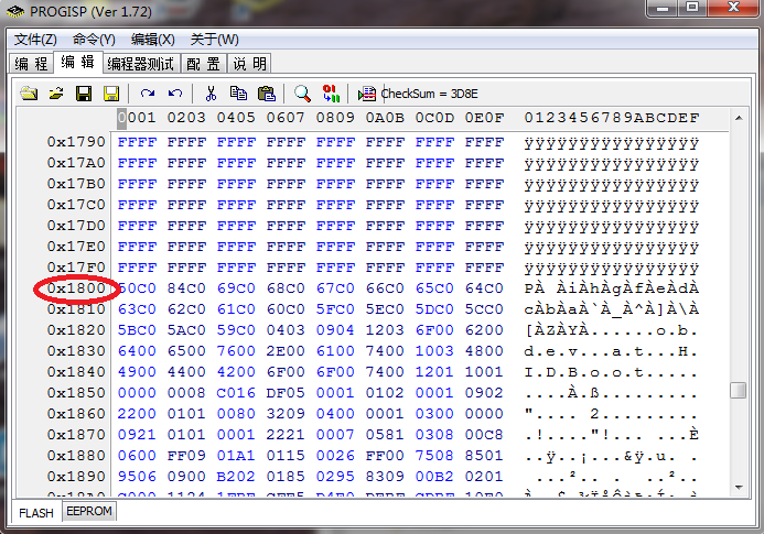

                若使用progisp软件调入固件文件,在“编辑”选项能看到,固件数据是从0x1800开始的,这是
                因为atmega8的boot区设置为1024大小时的boot起始位置(0xC00*2具体原理查阅atmega8芯片说明)。
                因此制作bootloader时要注意芯片熔丝位的设置和makefile的flashboot地址,两者要一致。

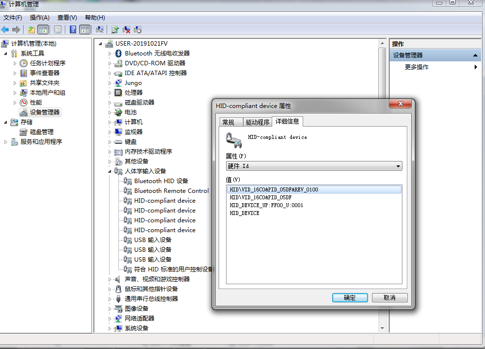

        1、将PC2接地,插入USB口,windows的设备管理器即可识别出一个HID-compliant device的设备,并安装好驱动。
        若无法识别成功,查检1~4步。

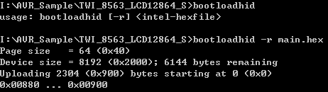

        2、将bootloaderHID.exe复制到自己的程序固件xxx.hex目录下
        3、在cmd命令下输入bootloadhid -r xxxx.hex
        如果成功,即会出现以下界面。

               只要将makefile文件       DEVICE = atmega16
                                                    BOOTLOADER_ADDRESS = 3800
             其它设置相同,即可实现自刷。

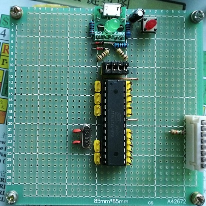

五、上一下自己制作的电路
