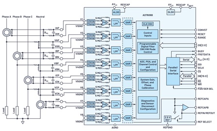

对于许多应用,监控电力线意味着使用电流互感器和电阻分压网络,以便感测三相及零序的电流和电压 ,如图1所示。AD7606B具有高输入阻抗,可以直接连接传感器,并且它提供了所需的全部内建输入模块,从而简化了数据采集系统设计。
AD7606B in a typical power line monitoring application
图1. 典型的电力线监控应用中的AD7606B
AD7606B在片内集成8个独立的信号链,即使采用5 V单电源供电(数字接口电压Vdrive不计),仍可接受±10 V或±5 V的真正双极性模拟输入信号。因此,无需使用外部驱动运算放大器和外部双极性电源。
每个通道都由21V模拟输入箝位保护电路、具备5MΩ输入阻抗的电阻可编程增益放大器、一阶抗混叠滤波器和16位SARADC组成。此外,还可包含一个过采样率高达256的数字均值滤波器,以及一个低温漂2.5 V基准电压源,用于帮助构建完整的电力线数据采集系统。

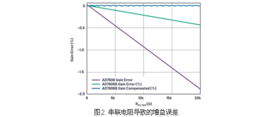

外部电阻造成的增益误差
进行工厂修整时,会严格控制PGA的RFB和RIN N(一般为5MΩ),确保准确设置AD7606B的增益。但是,如图1所示,如果在前端放置一个外部电阻,那么实际增益与理想的修整RFB/RIN值之间会存在偏差。
RFILTER越高,增益误差越大,这需要从控制器一侧补偿。但是,RIN越高,相同RFILTER 产生的影响就越小。与AD7606具有1 MΩ输入阻抗不同,AD7606B具有5 MΩ阻抗,这意味着在没有任何校准的情况下,相同串联电阻(RFILTER)的增益误差会降低到约1/5,如图2所示。
但是,通过在软件模式下使用AD7606B,系统增益误差可以基于每个通道自动进行片内补偿,因此完全无需再在控制器一侧实施任何增益校准计算。

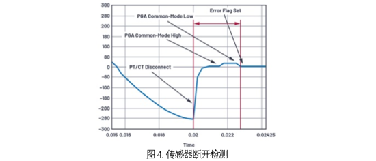

传感器断开检测
传统上,将下拉电阻(RPD)与传感器(图1中所示的电流互感器)并联,用户可通过监测多个样本(N)的ADC输出代码是否重复小于20 LSBs,来检测传感器何时断开。
建议采用比传感器的源阻抗大得多的RPD,将该并联电阻可能产生的误差减至最小。但是,RPD越大,在传感器断开时生成的ADC输出代码也越大,这并非我们期望的结果。由于AD7606B的RIN比AD7606大,对于给定的RPD,如果传感器断开,ADC输出代码会降低(如图3所示),从而降低了误报的风险。
进入AD7606B的软件模式时,可以使用开路检测功能,从而无需后端软件来检测传感器断开情况。编程设置样本数量N(在图4的示例中,N = 3)之后,如果模拟输入保持由几个样本报告较 小的直流值,算法会自动运行,并在模拟输入信号断开被判定为开路时,置一个标记位。

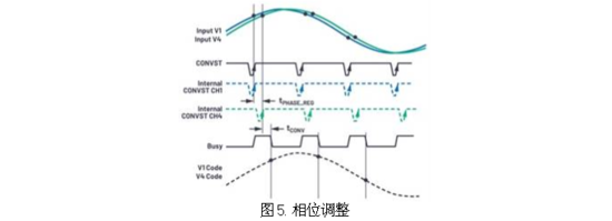

系统相位校准
CONVST引脚用于管理模数转换启动,以便同时在所有通道上触发该流程。但是,对于通过电流互感器(CT)测量电流同时通过分压电阻按比例缩小来测量电压的应用,存在电流和电压通道之间相位不匹配的情况。为了补偿这种不匹配,AD7606B可以延迟任何通道(相对延迟大一点儿的通道)上的采样时刻,以便将输出信号调整到同相,如图5所示。
