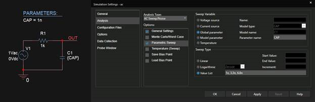

让我们来看PSpice for TI上的一个例子。图1中的仿真绘制了单极电阻电容滤波器网络的AC传递函数,同时逐步增大了电容值。
image.png?imageView2/2/w/550
图1:PSpice for TI原理图和模拟配置文件示例

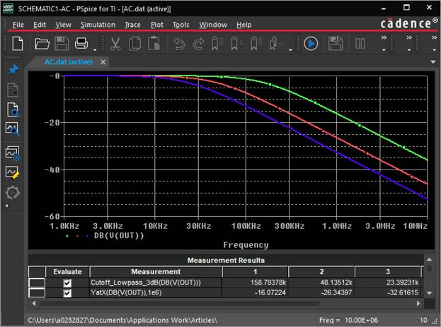

图2所示为结果图,以及在f = 1 MHz时每个图的-3-dB带宽和的增益的自动测量。强大的分析功能够大幅加快设计优化。
图2:PSpice for TI仿真和测量结果
