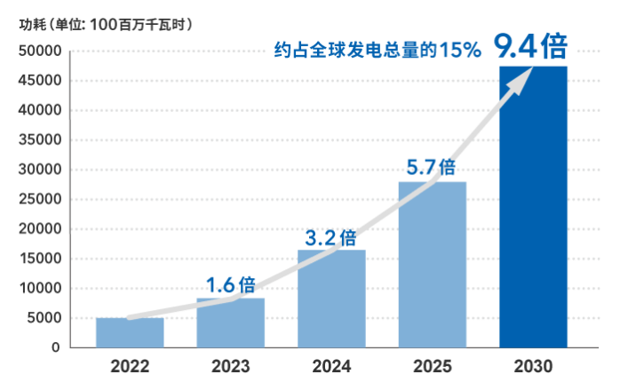

数据中心的功耗主要来自 IT 设备,包括服务器和用于冷却散热的空调。这些设备运行产生的功耗预计会进一步增加。
数据中心需要大量高性能的服务器来高速处理大量数据,这会增加功耗和发热量,进而使数据中心温度升高。这一情况可能会导致服务器或系统故障,因此需要冷却降温。但是,用于冷却服务器的空调也需要电力,从而会进一步增加数据中心的总功耗。这是一个结构性问题。如今,随着可持续发展目标 (SDG) 日益受到关注,需要全社会共同努力来实现节能。为顺应这一发展趋势,同时降低成本,数据中心面临着如何降低功耗的重大挑战。

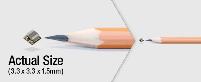

为了解决这个难题,TDK 近期开发了一款超小型直流-直流转换器*3(3.3 mm × 3.3 mm × 1.5 mm,6A 输出电流),能够以超小尺寸实现超高电流密度。因此可以靠近 IC 放置,避免因布线产生功耗,有助于防止服务器发热。将超小型直流-直流转换器靠近 IC 放置是 TDK 最初的构想,产品名称 μPOL™ 为注册商标。POL 代表“负载点”,表示靠近放置。

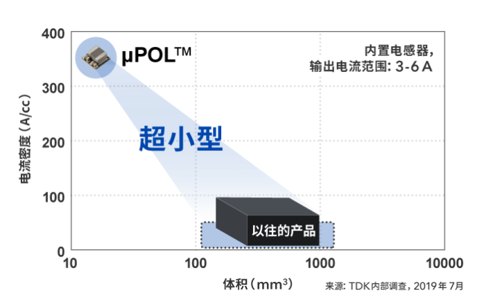

实现超高电流密度
与其他同类产品相比,μPOL 提供的解决方案尺寸缩小了一半,同时提供超过 1W/mm3 的高功率密度。

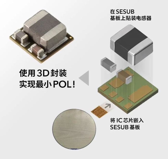

μPOL 由美国一家从事电源 IC 设计的创业公司 Faraday Semi 开发的,该公司于 2018 年被 TDK 收购。这款全新解决方案通过 3D 贴装技术*8,将 Faraday Semi 开发的高性能 IC 与 TDK 原创封装技术 SESUB*6 以及利用磁技术的 TDK 电感器*7融合为一体。μPOL 以超小尺寸实现了目前业内顶尖水平的电流密度,充分体现了创业公司的技术实力和创造力以及拥有 85 年历史的 TDK 核心技术水平。
µPOL 集成了多个电子元件
将Faraday Semi 的 IC 嵌入 TDK 3D 封装技术的 SESUB 基板中,然后与 TDK 的电感器集成在一起并缩小了尺寸和高度,从而最终构成了 μPOL 解决方案。

全球最小的直流-直流转换器 μPOL,3.3 mm × 3.3 mm × 1.5 mm 尺寸可实现 6A 输出电流,5.8 mm × 4.9 mm × 1.6 mm 尺寸可实现 12A 输出电流。请参阅产品中心了解详细信息。
