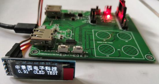

0.91' 白色OLED显示屏与常规的0.96’OLED显示屏稍有些差别,它的图形更修长。
这里是采用CH554开发板来驱动它,需占用2个GPIO口以模拟I2C接口。
OLED显示屏与CH554的连接关系为:
CH554开发板的主程序如下:

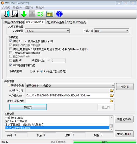

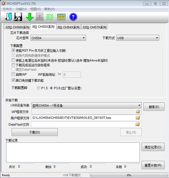

程序编译后,需使用WCHISPTool来下载,在上电前需先按下DOWNLOAD键,上电后再释放。
图1 下载设置
图2 完成下载
图3 字符显示

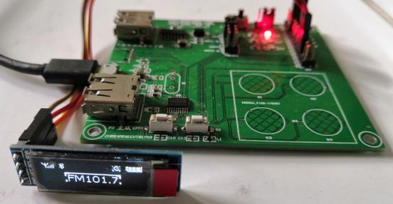

图4 图片显示
