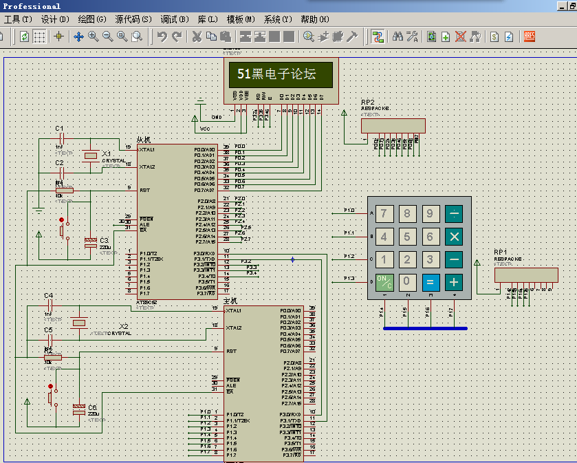

2020年09月08日 | 单片机双机串口通信原理图
2020-09-08 来源:51hei
主机程序:
#include
unsigned char i=1;
unsigned char ACK=1;
void delay()                               //延时函数
   unsigned char i,j;
   for(i=255;i>0;i--)
   for(j=100;j>0;j--){}
unsigned char kbscan()          //键盘扫描函数
   unsigned char sccode,recode;  //定义行、列
   P1=0xf0;                       //高四位作为输入先写1
   if((P1&0xf0)!=0xf0)                          //判断是否按键按下
            delay();                                  //延时消抖
                if((P1&0xf0)!=0xf0)                  //再次判断判断有没有按键按下
                    sccode=0xfe;
                    while((sccode&0x10)!=0)
                          P1=sccode;
                          if((P1&0xf0)!=0xf0) //判断当前行是否有按键按下
                            recode=P1&0xf0;   //保留高四位输入值
                                sccode=sccode&0x0f; //保留第低四位的值
                                return(recode+sccode);
                           else
                            sccode=(sccode<<1)|0x01;
          return 0;
send()interrupt 4      //串行口通信中断
  if(TI==1&&ACK==1)
    TI=0;
    if(i==0||i==0x22||i==0x44||i==0x66||i==0x88||i==0xaa||i==0xcc||i==0xdd||i==0xee)                        //有按键按下,需要修改波特率
          ACK=0;
          SBUF=i;                //发送数据
    else if(i==11)                         //循环发送,发了十一个字符后重新发
       i=1;
           SBUF=1;
        else
      i++;
      SBUF=i;                     //发送数据
  else if(RI==1)                         //接收回应的信号
           RI=0;
           ACK=SBUF;                         //接收回应信号 修改初值 触发串口通信中断
           TI=1;
           TH1=TL1=i;
           i=1;
void main()
  TMOD=0x20;
  TH1=0x00;TL1=0x00;   //置初值
  TR1=1;EA=1;ES=1;    //使T1开始工作;开总中断、串行中断
  SCON=0x50;          //使T1工作在工作方式1
  SBUF=i;
  while(1)
    while(kbscan())
            switch(kbscan())                                        //不同的按键对应不同的波特率
            case 0xeb:i=0x00;break;
                case 0xdb:i=0x22;break;
                case 0xbb:i=0x44;break;
                case 0xed:i=0x66;break;
                case 0xdd:i=0x88;break;
                case 0xbd:i=0xaa;break;
                case 0xee:i=0xcc;break;
                case 0xde:i=0xdd;break;
                case 0xbe:i=0xee;break;
复制代码
丛机程序:
#include
#define LCD_DATA P0
sbit LCD_BUSY=LCD_DATA^7;
sbit LCD_RW=P3^3;
sbit LCD_RS=P3^2;
sbit LCD_EN=P3^4;
sbit P20=P2^0;
sbit P21=P2^1;
sbit P22=P2^2;
sbit P23=P2^3;
sbit P24=P2^4;
sbit P25=P2^5;
sbit P26=P2^6;
sbit P27=P2^7;
sbit P30=P3^0;
sbit P31=P3^1;
sbit P32=P3^2;
sbit P33=P3^3;
sbit P34=P3^4;
sbit P35=P3^5;
sbit P36=P3^6;
sbit P37=P3^7;
unsigned char i=0;
void LCD_check_busy(void)        //检测LCD状态
  while(1)
   LCD_RS=0;
   LCD_RW=1;
   LCD_EN=0;
   LCD_DATA=0xff;
   LCD_EN=1;
   if(!LCD_BUSY)break;
   LCD_EN=0;
void LCD_cls(void)  //LCD清屏
  LCD_check_busy();
  LCD_EN=0;
  LCD_RS=0;
  LCD_RW=0;
  LCD_DATA=0x01;
  LCD_EN=1;
  LCD_EN=0;
void LCD_write_instruction(unsigned char LCD_instruction)//写指令到LCD
LCD_check_busy();
LCD_EN=0;
LCD_RS=0;
LCD_RW=0;
LCD_DATA=LCD_instruction;
LCD_EN=1;
LCD_EN=0;
void LCD_write_data(unsigned char LCD_data)//输出一个字节数据到LCD
  LCD_check_busy();
  LCD_EN=0;
  LCD_RS=1;
  LCD_RW=0;
  LCD_DATA=LCD_data;
  LCD_EN=1;
  LCD_EN=0;
void LCD_initial()
   LCD_write_instruction(0x38);          //两行显示
   LCD_write_instruction(0x0C);                 //显示开
   LCD_write_instruction(0x06);             //光标加1
   LCD_write_instruction(0x01);                  //清屏
re() interrupt 4                                   //串行口通信中断
  if(RI==1)
    RI=0;
    i=SBUF;                                                   // 接收数据
          SBUF=1;                                           //接收发过来 要修改的初值
    else                                                   //接收正常通信的数据
      LCD_write_instruction(0x80+i);
      LCD_write_data('0'+i);
      if(i==11)LCD_initial();
  else if(TI==1)
    TI=0;
        TH1=i;TL1=i;                                 //发送确认信号后 修改初值
void main()
  TMOD=0x20;
