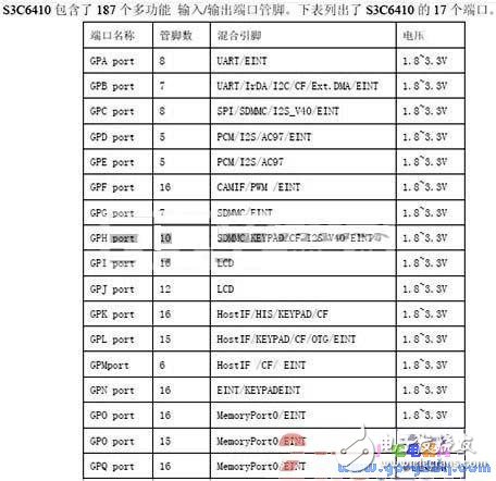

对于简单的GPIO设置,我们可以查阅6410的GPIO章节,
初学者如何玩转ARM,举一反三

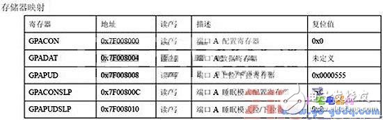

从中可以看出各组管脚的功能:各组管脚是混合复用(除了GPI和GPJ两组),依据单片机知识,如果是管脚复用,必须通过相应寄存器设置才能达到相应要求,这时,我们需要看GPIO的寄存器设置章节:
对于GPA组,
初学者如何玩转ARM,举一反三
可以看出端口A具有读写功能,并且有相应的地址,从存储器映射图中可以看出,端口A可以通过配置相应寄存器(也就是相应的地址)为合适的数值,就能完成相应的操作。

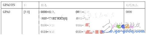

初学者如何玩转ARM,举一反三
对于GPA0管脚来说,通过配置其为0000或者0001或者0010将其定义为输入、输出或者串口模式,具体操作及分如下:
通过三个操作,可以讲GPA0设置为输出功能,如果外界LED,可以实现LED灯的控制。
此外,还有数据寄存器,上拉控制寄存器,配置休眠和上拉休眠等寄存器,其操作原理一样,将相应的寄存器地址放入一寄存器,写入数值,即完成相应配置。

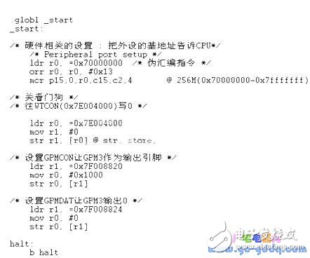

为什么这么说呢,首先看下配置I/O口为简单输入输出的ARM的启动代码:
初学者如何玩转ARM,举一反三
在6410的启动代码中,需要以汇编语言的形式设置、配置寄存器,现在将这部分进行简单的分析:
在写裸板程序的起始,需以 .globl 为开始,通过
将外设地址映射到外设地址,通过

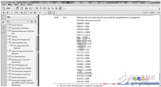

将存储器大小设置为256M,具体怎么实现的呢,查看1176jzf手册:
初学者如何玩转ARM,举一反三
有此可见,6410手册和1176jzf手册对于裸板程序是一利器。
