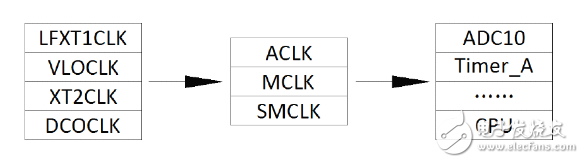

  在这三个时钟源的独立工作或是在三个时钟源相互协调配合(是可以通过软件配置的)下为2553系统提供了系统时钟ACLK、MCLK和SMCLK。ALCK、MCLK、SMCLK是和CPU或者外设连接起来的,而LFXT1CLK、XT2CLK、DCOCLK、VLOCLK这四个又是和ALCK、MCLK、SMCLK连接起来的,也就是说LFXT1CLK、XT2CLK、DCOCLK、VLOCLK是通过ALCK、MCLK、SMCLK和外设连接起来的。

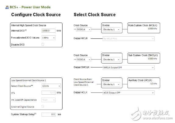

  上电后,系统默认使用的主系统时钟MCLK和子系统时钟SMCLK是同为DCOCLK产生的1MHz时钟,而辅助时钟ACLK则为内部VLOCLK产生的12KHz时钟。G2553上电后时钟的初始状态我们可以用Grace来查看:
 msp430系统时钟详解
  可以看出MCLK和SMCLK都是DCOCLK产生的1MHz的时钟,ACLK则是VLOCLK产生的12KHz的时钟。
