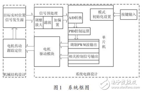

  整个系统的设计如图1 所示,主要由机械传动设计和系统电路设计两部分组成。
  图1 系统框图
  机械部分中目标实时位置信号发生源采用四象限探测器对目标进行定位,并输出包含目标位置信息的4 路电信号,电机传动跟踪定位则是根据四路位置信号来驱动探测器所在的定位面板对目标进行搜索和锁定。机械部分将探测和定位集为一体,目标可见即可识,电机与定位面板的传动以角位移为变量进行快速方便的传动。系统电路设计部分中MSP430F169 片内集成了多个功能模块。
  本设计利用其作为处理核心,其片内A/D模块实现模拟信号与数字信号的转换。一方面TImer 对时钟进行分频从而提高时钟频率,使A/D获得更快的采样率或转换速度,以保证A/D 转换的精度;另一方面TImer的输出端单元可作为PWM信号发生器根据片内编程进行PID 高速运算处理所得结果产生PWM 输出控制信号,设置简单方便简化了电路的设计,进而降低了系统设计的复杂性。接收前端的位置信号使用低偏置,高精密度放大器对信号进行调整,利用滤波器对位置信号进行优化,以满足更好的精度和定位要求。在控制信号输出端采用现有的电机驱动芯片确保电机的稳定运行。基于总体设计方案,本文将其划分为4个不同但又彼此相互作用的4个方面来实现该研究。具体包括硬件电路设计、机械模拟模型设计、PID算法设计以及软件编程。

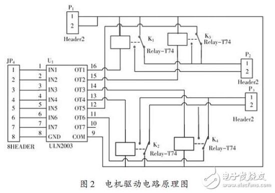

  依据总体设计方案,硬件电路主要由电源模块、四象限信号放大处理模块、系统控制模块、电机驱动模块以及相关辅助模块构成(见图2)。

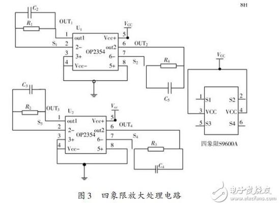

  四象限探测器可探测波长范围(380~1 100 nm),其原理是将光照强度转换为电流信号。但由于其输出电流信号较小,四象限探测器的预处理模块电路实现将电流信号经放大和运算处理,并将电流转化为单片机A/D能够采集到电压范围0~2.5 V.采样的数字信号经单片机内的数字滤波和算法的运算,进而控制PWM波的占空比来调节电机的速度。

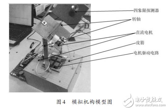

  2.2 机械模拟机构实验设计原理
  模拟机构设计灵感源于地动仪的设计原理,采用两个不同的轴来调节两个不同但相关的平面实现四象限探测器的大范围搜寻目标的目的,模型图如图4所示。
  其中下平板主要用于带动上平板实现大范围搜寻目标,上平板及其配置设备实现精确定位和跟踪功能。研究中利用皮筋的弹性以及牵引丝线柔软且形变相对较小的优势,实现搜索平面的任意角度转动。并利用废弃的中心笔管代替齿轮实现轴的小摩擦先转动。使得模型轻小便捷,制作简单方便,并且变废为宝。
  图2 电机驱动电路原理图
  四象限放大处理电路如图3所示。
  图3 四象限放大处理电路

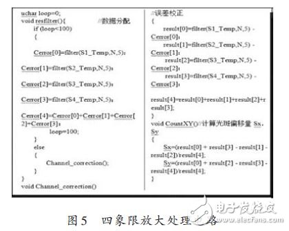

  软件编程部分主要包括目标的粗搜寻和目标的精定位及跟踪两个部分。编程中载入自动搜索程序搜寻目标光源,对目标进行三维维的空间片区性搜索,并载入判别搜到目标程序,具体通过A/D采集到的电压范围判别是否搜到目标。目标一旦搜到,即载入坐标运算程序,计算当前四象限面板与目标位置的归一化坐标差值,进而调用PID 算法程序,将PID 的调节量转化为PWM 波的输出持续时间和占空比,通过调用控制电机转动圈数程序对目标进行追踪。通道误差计算程序如图5所示。
  图4 模拟机构模型图
  图5 四象限放大处理电路

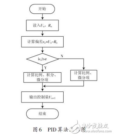

  PID算法程序流程图如图6所示。研究中控制参数的确定采用先选定控制度,依据不同的控制度预设控制参数通过实验输出波形,调整控制参数取值,从而达到研究期望的控制精度。
  图6 PID算法流程图

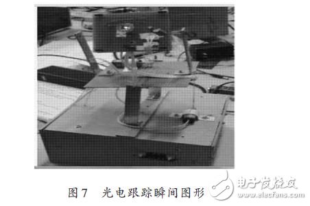

  实验中采用波长为650 nm 激光作为目标物,实验过程中先调用目标搜寻程序,大范围搜寻目标,一旦探测到目标,四象限探测器即会有较大电流输出。通过磁性判断转入目标精定位及追踪程序。利用PID 算法配合调节电机转动,使光斑移至四象限光敏面中心。实验结果如图7所示。
  图7 光电跟踪瞬间图形
