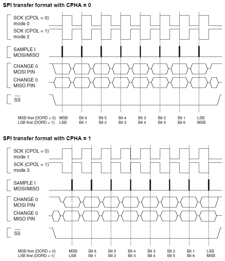

SPI通信的时序既简单又复杂。简单在于一个时钟周期传输一位数据,没有校验和标识位等,与595、165等逻辑芯片类似,硬件实现也不复杂;复杂在于时钟极性和相位可以改变,这与595和165是确定地在上升沿移位不同。
SPI传输以字节为单位。当SS变为低电平时,一次传输开始。若干字节传输结束后,SS变为高电平。其间,每一个SCK时钟周期,MOSI和MISO上传输一位数据。
CPOL表示时钟极性,CPHA表示时钟相位,由此SPI有4种模式,你可以在这里了解它们的具体含义。在实际应用中,我们应当根据SPI设备数据手册中的时序图或逻辑图来选择合适的模式,选择的原则是,在一方读取时,另一方发送的数据必须处于稳定状态,不能跳变。

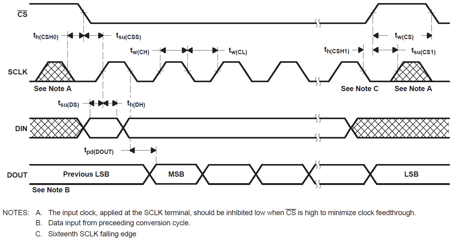

根据写入时序图,一次写入的流程应该是:先拉低CS电平,然后发送16位即2字节的数据,再把CS拉高。SPI应选用mode 0或mode 3,因为SCLK上升沿时DIN的电平必须稳定。以及,位顺序是高位在前。

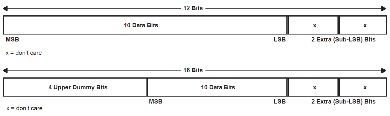

TLC5615支持16位和12位两种数据格式。16位是为了与SPI以字节为单位传输兼容,12位是为了减少写入的工作量。我们将选择16位格式,用SPI组件驱动。当然,你也可以用引脚的高低电平直接驱动,这样就可以用12位格式了。至于为什么没有10位格式,那多半是因为厂商还有一款12位DAC,它们使用了相同的控制逻辑。
在16位格式中,第一字节包含10位数据的高4位,可以通过把数据右移6位得到;第二字节包含低6位,放在这一字节的高6位中,可以通过把数据左移2位得到。

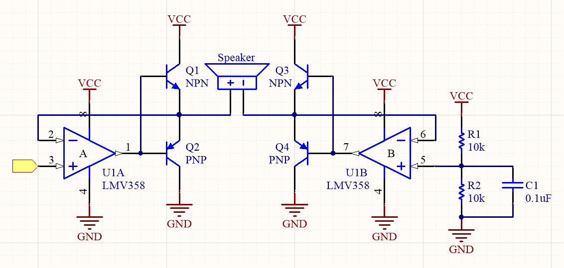

功率放大
DAC可以输出音频信号,扬声器也需要用音频信号驱动,可不可以用DAC的输出直接驱动扬声器呢?
不行。第一,DAC的输出范围在0~5V范围内,其直流分量一般取中间电压即2.5V,无论扬声器的另一端接VCC还是GND,正负极之间都有2.5V的直流分量,会烧毁扬声器线圈。第二,DAC的输出电流很小,完全不足以驱动扬声器。我们需要功率放大电路。
这个功放电路由两个乙类功放组成,每个由一个运算放大器、一个NPN三极管和一个PNP三极管组成。为了方便,我们把运放的同相输入(标+的一端)称为A点,两个三极管的基极称为B点,发射极称为C点。
每个三极管都组成一个射极跟随器电路,当B点电压高于C点电压加上NPN管基极与发射极之间二极管的导通电压时,基极就会有微弱的电流,由于放大作用,发射极会有很大的电流从VCC经NPN管流向外部,可以供扬声器使用;同样地,当C点电压高于B点电压加上PNP管基极与发射极之间二极管的导通电压时,会有很大的电流从外部经PNP管流向GND。C点电压随B点电压的关系是单调的。
运算放大器是这样的器件,若以正负电压的中点(即2.5V)为参考点,它的输出电压是同相输入和反相输入之差的很多倍(一般至少1000倍,理想情况下认为是无穷大倍)。对于一定的同相输入电压,当运放输出电压即B点电压变高时,C点电压也会变高(因为单调),这就使得同相输入与反相输入之间电压减小,输出电压应当降低,形成一个负反馈的关系。换言之,若输出变高,则输出还应该变低,于是存在一个点使得运放的输入输出不变化。由于运放输出电压是有限的,两个输入端的电压必定相同,也就使得C点电压与A点电压相同。
输出对输入的反应很快,远快于音频信号的采样率,可以认为C点电压始终与A点电压保持相同,即使A点电压在不断变化。所以,输出波形与输入波形相同,信号没有失真。又因为有三极管的存在,输出电流可以很大,就达到了功率放大的效果。
现实当然没有理论分析得那么完美,不然厂商为什么不把一个运放和两个三极管集成到DAC里面去呢?最主要的限制就是输出电压的范围。尽管DAC和运放都是轨至轨的,即输出范围为GND到VCC,由于三极管中基极与发射极之间需要导通电压,这一电压可以达到1V甚至更高,输出电压被限制在1V到4V。
另一个问题是交越失真,这是一种相当难听的失真。当输入信号非常优雅地从2.499V变到2.501V时,运放输出电压需要暴躁地从1.499V变到3.501V,由于运放输出变化速率是有限的,输出波形会跟不上输入波形的变化,形成失真。不过,相比于乙类运放的小信号死区,这种改进结构的失真小了很多。

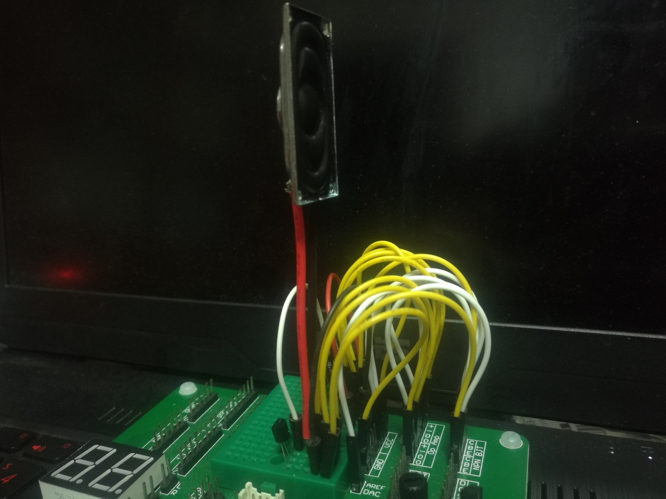

然后我们开始搭建电路。除了开发板和各种杜邦线以外,我们还需要一个焊接好排针的扬声器、两个2N3906三极管、两个10kΩ电阻、一个0.1μF电容和一个100uF电容(可选,连接在VCC和GND之间)。搭建好的电路长成这样:
