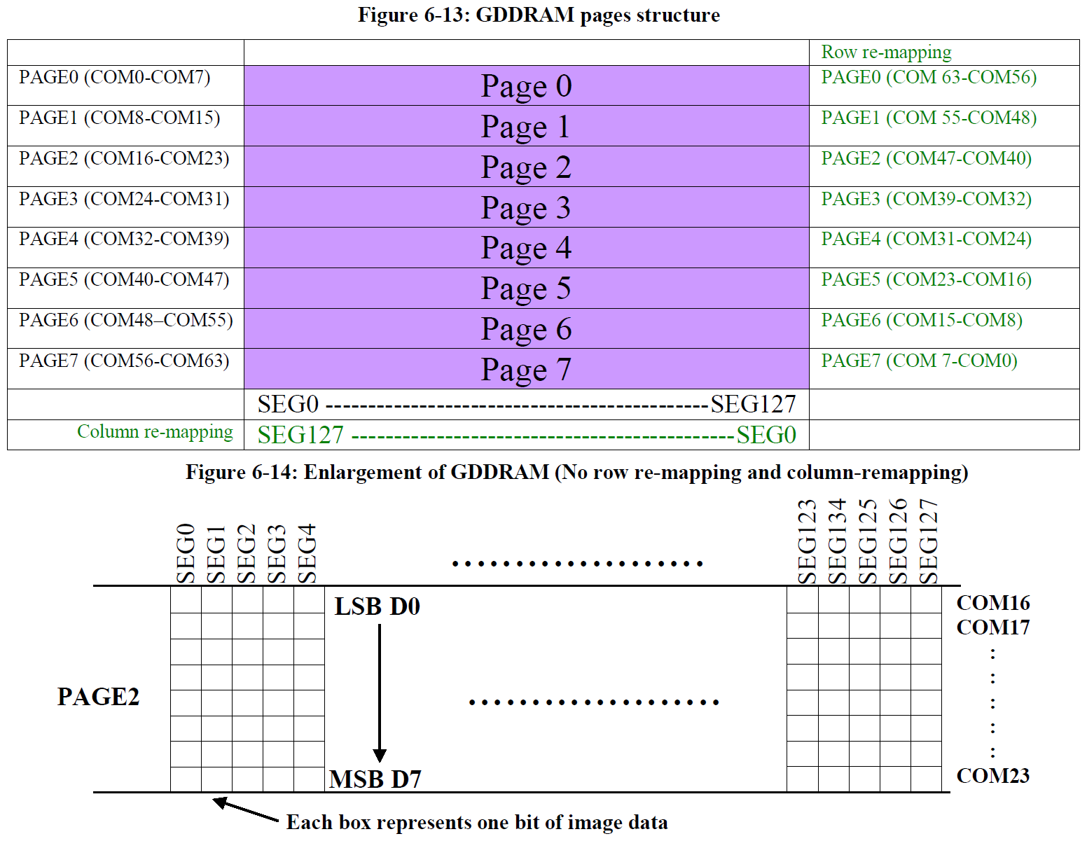

当D/C为低时,总线上传输的是控制指令;当D/C为高时,总线上传输的是显示数据。64行被分为8页,芯片内部有1024字节的显存,每一字节对应一页中的一列,也就是纵向8个像素:

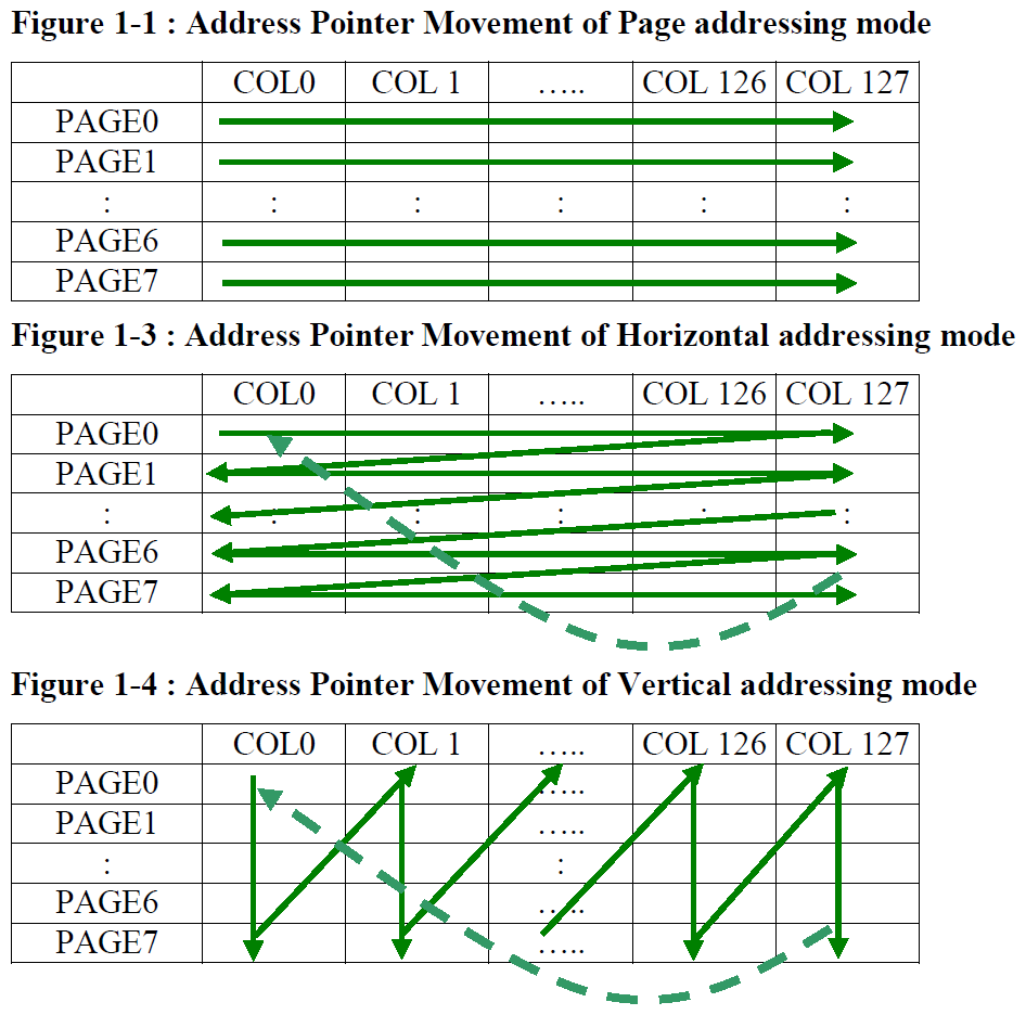

显存支持页面、水平、垂直三种寻址模式,伴随有一个指针,每写入一字节数据,指针就以某种形式增长,类似于我们在C中写的*ptr++:

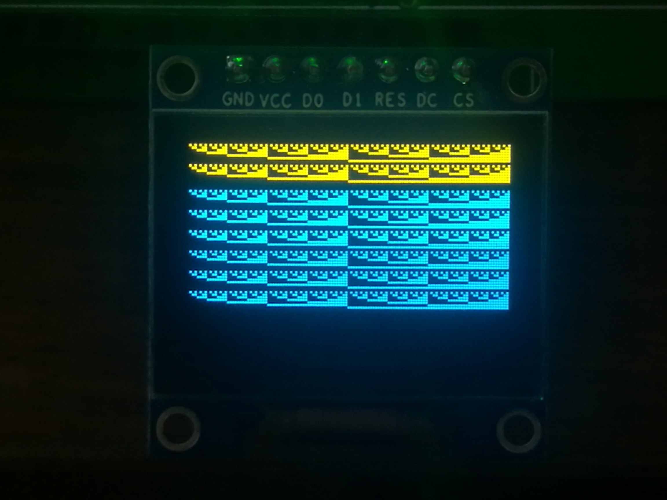

    uint8_t data[128];
    for (uint8_t i = 0; i != 128; ++i)
        data[i] = i;
    for (uint8_t i = 0; i != 8; ++i)
        oled_control(1, 0xB0 + i);
        oled_data(128, data);
    while (1)
先来看指令:
  • 0x8D, 0x95启用内置电荷泵,将输出电压设置为9.0V;
  • 0xA1和0xC8分别设置segment和common的remap,因为另一份datasheet中指明,显示屏的第一行连接Common 62,第一列连接Segment 127;
  • 0xAF开启显示,显示是默认关闭的,需要手动开启;
  • 0xB0到0xB7设置页面寻址模式下的页面地址,这是默认的寻址模式,我们在循环中先设置地址,再发送128字节的数据,内容是0到127,循环8次,把每一页都填满。
画出的是一个美丽的分形图:
