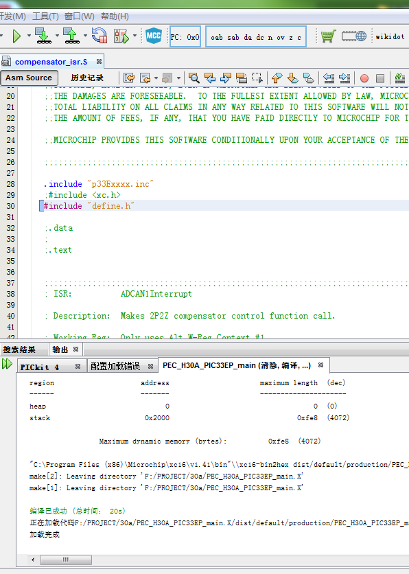

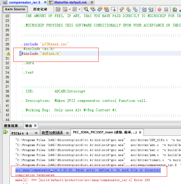

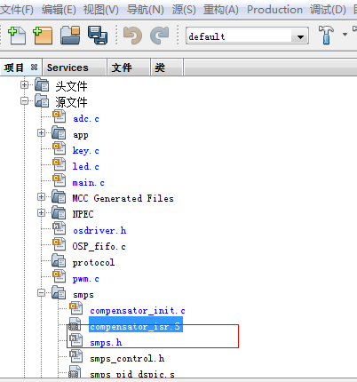

例:我的工程里有一个用汇编写的算法,当我调用它的时候,我发现这个算法里包含了一些.h文件,这些.h文件一直无法编译通过。
解决方法:
  • 当前工程->右键->属性
  • xc16-as -> ASM include dirs 选择你的头文件路径 -> OK -> 应用
Done
