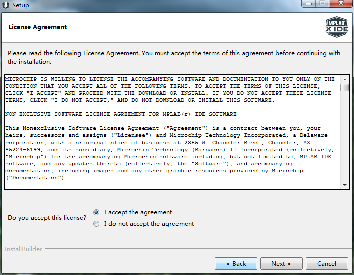

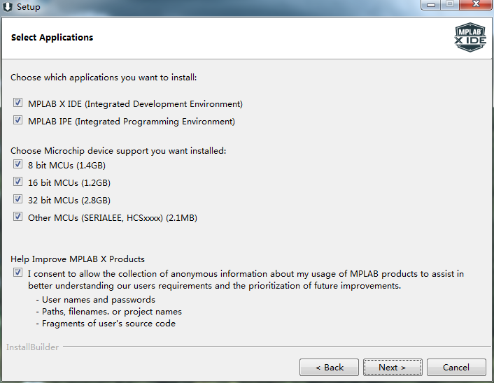

  第一次使用PIC单片机,记录一下使用的过程,所谓工欲善其事必先利其器,首先需要安装PIC的开发环境,这里我选的是MPLABX-v5.25.
  首先到官网下载MPLAB X,其他渠道也行,官网:https://www.microchip.com/mplab/mplab-x-ide,其次还要下载XC 16,这是编译必须的,官网https://www.microchip.com/mplab/compilers/compiler-maintenance-and-support/mplab-xc-hpa 选择你使用芯片对应的版本,我用的是16位芯片,所以我下载了XC 16。
  安装MPLAB X:

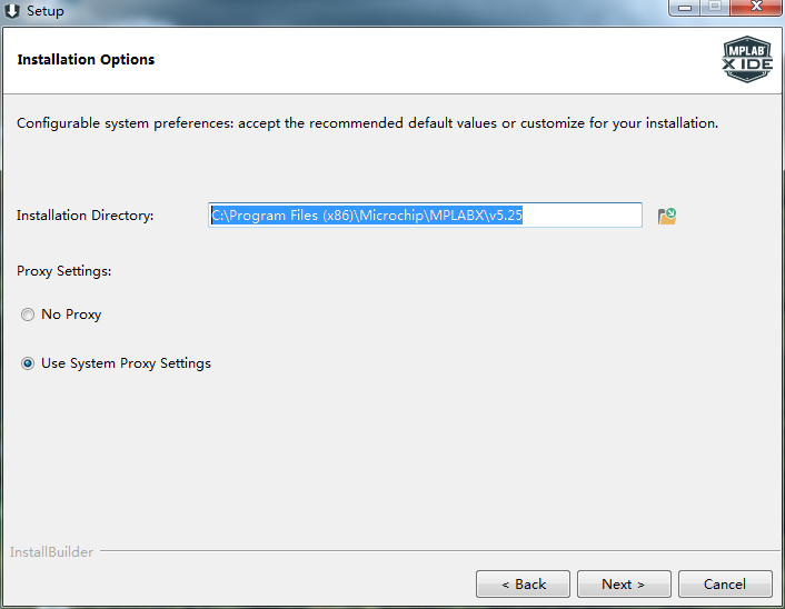

  其实安装很简单,一路都点下一步就可以,安装路径最好保持默认,否则很有可能无法编译

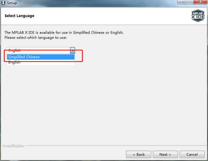

选择中文
保持默认路径
一路下一步,直到安装完成
接下来要安装xc 16,也是一路保持默认点下一步,千万不要改安装路径,否则会无法编译
