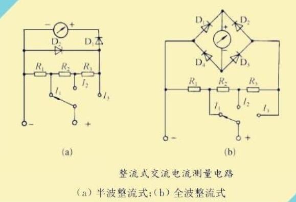

  指针万用表测量交流电流采用整流和分流的方法。
  分流方式有两种:先分流后整流,或者是先整流后分流。
  1、整流和分流先后顺序的区别
  先分流后整流方式时,流过整流元件的电流较小;而先整流后分流相当于是被测电流全部通过整流元件,从而使得交流电流表的量程受整流元件容许电流的限制,因而这种方式较少使用。
  2、常用的整流交流电流表电路
  如下图所示。该电路的两端电压将随量程变化而变化,同时由于带有整流元件,使得交流电流表内的内阻增加,这是电阻分流器电路的缺点。
指针万用表如何热测量交流电流
  在某些指针式万用表中,采用电流互感器的方法来扩大交流电流的测量范围,可以避免这个问题。
