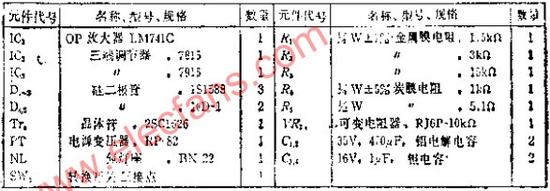

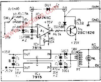

电路的功能
普通齐纳二极管基电压不同、温度系数也有差异,误差大,在实用中只有对齐纳电压经过认真测量选择才能获得高性能的基准电压源。齐纳电流有1MA、5MA、10MA三种,同微小功率型到温度补偿式均有,品种齐全。
电路工作原理
为了用恒定电流置偏待测试的齐纳二极管,将其接在OP放大器的反馈回路内,齐纳二极管反向电流IS由OP放大器的输出端供给,并由反相端流出。对于平衡电路的假设地来说,即使齐纳电压改变,也有恒定电流流过。需要改变电流时,可改变电阻R,R用R=-VCC/(IS)计算。
