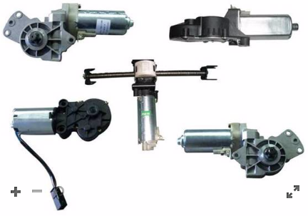

座椅调节电机的测试过程中,需要模拟真实的工作状态。同时,生产线终端检测不仅要求测试的准确性,而且要保证设备的稳定性和快节奏,30s的节拍需求使系统集成度的提高面临着一定的挑战。
解决方案:
NI的LabVIEW软件开发平台,专为声音和振动应用设计的高精度数据采集模块PCI-4472,以及多功能数据采集卡PCI-6221为测试系统的高度集成提供了可能。PCI数据采集模块能方便的应用于工业计算机中,为整个系统的可靠性和稳定性提供保证。另外,多功能数据采集卡中提供充足的数字I/O通道,用来响应使用者的信号;控制电机、夹具的运动;以及控制信号灯的指示等。这样,通过灵活的测试应用软件把传感器、数据采集卡、读码器、机械部件以及运动控制完美的结合在了一起,真正实现一键式操作,既方便使用者的操作,又不会影响到生产线的高速运转。

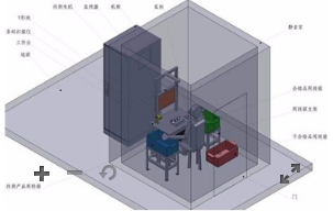

汽车座椅调节电机噪声测试系统主要包括控制和测量两大部分。控制部分主要实现计算机对电机和机械部件运动方式的控制,以模拟真实的座椅工作状态。测量部分主要实现电机工作过程中噪音信号的测量、分析和计算。两部分的同步通过测试软件来实现,测量结果通过显示器和指示灯显示给用户。传声器和触摸屏布置在静音室内,供用户采集电机声音和查看测试结果;机柜布置在静音室外,避免工控机或其它电器设备的运转声音的引入。(参见图2)
图2. 设备布局

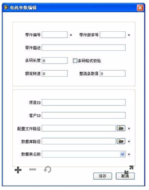

为满足测试软件能适应不同的座椅电机,通过NI LabVIEW专门设计了一款电机参数配置软件(参见图6)。预先把不同型号电机的参数录入系统中,这样在测试前就可根据电机的型号加载相应的配置参数,保证数据的准确性。
图5. 机柜与测试台
图6. 电机参数配置窗口
图7. 用户设置界面
例如,通过配置条码格式,可在测试的过程中校验该条码,控制产品批次的一致性;通过配置电机的配置文件路径,可在测试的过程中读入该配置文件,配置文件中包含了该型号电机各参数的阈值,测试过程中根据该阈值判断产品是否合格;通过配置电机的数据库路径和数据表名称,可在测试过程中读入该路径,并把测试结果保存在相应的数据库中。

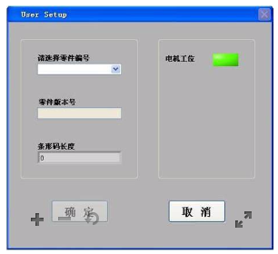

启动测试软件时,会首先进入用户设置界面(参见图7),根据配置软件的内容,系统自动读入所有的电机零件编号,操作者选择一个零件后,系统自动读入该零件的配置文件,作为该批次测试的依据。

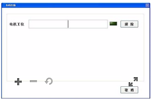

零件确定好以后,进入测试主界面(参见图8),同时弹出条码扫描窗口(参见图9),等待使用者扫描被测电机的条形码。

如果扫描的条码符合该零件的条码设计规则,并且使用者按下工作台上的“开始测试”按钮,系统自动根据配置文件中设置的运动方式和步骤,控制电机运转,并同时进行测试。测试过程完成后,测试结果显示在软件主界面上,并通过工作台上的指示灯显示给用户。同时,再次弹出条码扫描窗口,等待下一个零件条码的录入。该设计符合流水线快速生产的需求,实现了“一键式测量”,在线工作时,用户无需关心产品失效的原因,所有的测试数据都会实时的保存在数据库中,以供离线分析。
