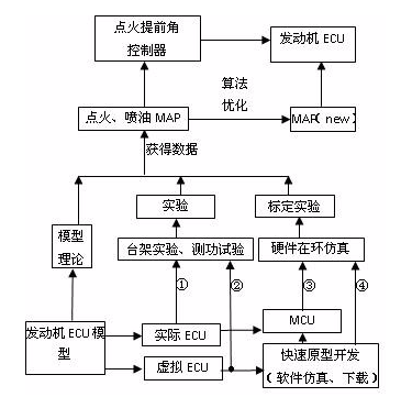

技术路线
技术路线如图1所示,先根据各个子模型的控制策略,建立发动机ECU模型,获得初始的点火提前角MAP图,然后进行多目标优化模型和蚁群算法策略,得出新MAP图,并将其写入燃气ECU,进行验证。利用两用燃料汽车在瞬态工况下进行的底盘测功排放实验数据,建立发动机扭矩、三种有害排放物与点火提前角(或空燃比)的单目标函数;建立多目标优化的综合目标函数;在Matlab环境下进行基于智能算法(多目标蚁群遗传算法)的优化;获得新的MAP图,并将其写入发动机ECU,进行验证。

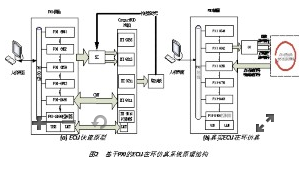

基于PXI的ECU快速原型系统结构如图2(a)所示, CompactRIO构成的ECU快速原型为被测模型,PXI则是测试系统。将ECU控制器模型[11]下载到实时硬件平台——CompactRIO以后,CompactRIO就相当于一台虚拟ECU,通过I/O口连接至PXI系统。PXI系统可以仿真温度传感器、曲轴传感器、节气门开度等信号,并测量虚拟ECU输出的数据。
基于PXI的真实ECU在环仿真结构如图2(b)所示,真实ECU模型在通过快速原型环节验证之后,将该模型生成的代码下载到ECU,并对所产生的目标代码进行测试。由PXI系统数字采集卡输出高速可调脉冲作为ECU的曲轴脉冲和凸轮轴脉冲输入,ECU经过优化策略的计算输出点火脉宽信号和喷油脉宽信号给PXI系统。

基于PXI的ECU快速原型系统硬件
本实验系统连接图如图3(a)所示。例如,PXI系统为ECU快速原型中AI MOD1/TC0 提供热电偶温度(发动机水温、油温、环境温度等)和采集AO MOD3/AO0 转速信号。
ECU快速原型由CompactRIO系统构建并且使用NI RIO技术,可以利用FPGA芯片和LabVIEW来定制测量硬件电路,可利用可重新配置的FPGA技术来自动合成高度优化的电路,从而实现输入 /输出,通信和控制应用。把发动机的ECU模型编译成动态链接库文件后再下载到CompactRIO的FPGA,CompactRIO则为一台虚拟ECU。
基于PXI的真实ECU在环仿真系统硬件

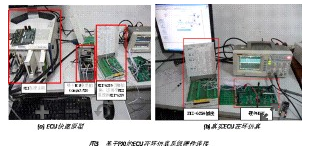

基于PXI的真实ECU的仿真实验硬件连接如图3(b)所示。由PXI 6602输出高速可调脉冲作为ECU的曲轴脉冲和凸轮轴脉冲输入,ECU经过优化策略的计算输出点火脉宽信号和喷油脉宽信号,由PXI 6259来采集,通过LabVIEW界面的显示控件把波形显示出来,以便判断该目标硬件是否达到要求。

按照PXI与虚拟ECU的连接方法连好硬件,点火提前角设为15°,节气门开度为7°,设定转速为4500 r/min,点击RUN开始测试。扭矩、曲轴转速变化如图5(a)(b)所示。点击保存数据即可保存CSV格式的数据。
基于PXI的真实ECU在环测试
曲轴转速设为1000 r/min时点击RUN开始运行,如图6分别显示了硬件ECU输出的1-4缸点火信号、2-3缸点火信号、1缸喷油和2缸喷油信号。

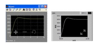

基于PXI的CompactRIO 虚拟ECU标定系统在转速n为5000 r.min-1,节气门开度Throttle为17 ,Pm为43 kPa,点火提前角θ为9°下的输出信号波形,包括曲轴转速n、进气压力Pm、喷油量信号Mass Fuel、氧传感器O2、扭矩T、HC排放、CO排放、NOx排放、空燃比AFR和功率PO。当Simulink中的ECU模型编译到CompactRIO虚拟ECU上运行,由PXI系统对ECU快速原型提供所需要的输入信号及测试其输出信号,输出信号波形及数据由LabVIEW的示波器模块及数据保存模块所得到。
以转速n为5000 r.min-1,Pm为43 kPa,点火提前角θ为9°下为例,Simulink系统仿真结果输出波形与虚拟ECU标定系统实际输出的波形相似,误差较小。图7为参数转速的比较图,其中图7(a)为Simulink输出,图7(b)为虚拟ECU输出。
