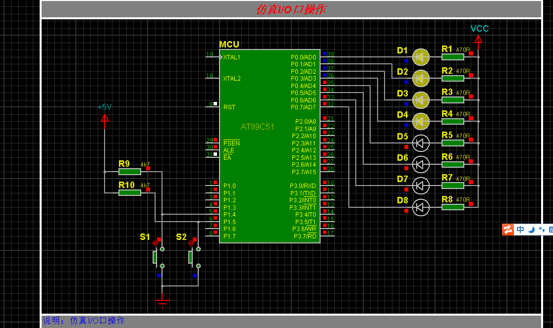

//非常稳定可靠的单片机按键消抖程序,绝对不会产生抖动
#include
#define uint unsigned int
#define uchar unsigned char
sbit K1 = P1^4;
sbit K2 = P1^5;
void delay1ms(uint n)
    uchar  a,b,c,d;
for(d=n;d>0;d--)
    for(c=1;c>0;c--)
        for(b=222;b>0;b--)
            for(a=12;a>0;a--);
void main()
    uint i;
        if(K1==0)
                delay1ms(10);
                if(K1==0)    //
                        for(i=0;i<100;i++)     //此处消抖程序非常经典,怎么按都绝对不会产生抖动。
                        if(K1==0)
                           i=0;
        P0=P0|0x01;     //左移后,最右端自动赋值0,所以需要该语句赋值1
        P0<<=1;
                if(K2==0)
                delay1ms(10);
                if(K2==0)    //
                        if(K2==0)
                           i=0;
        P0 = 0xff;
