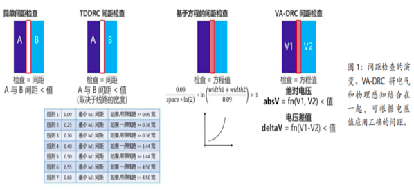

随着集成电路规模和复杂度不断增大,验证的难度、工作量也急剧增加,设计规则检查(DRC)间距检查的复杂性更显著增加。目前,简单的间距检查已演变成需要采用表格驱动式DRC(TDDRC)方法的检查,以便考虑走线长度和线路宽度的影响。尽管TDDRC 有助于简化海量参数组合的读取和维护,但要涵盖参数之间的连续关系,还需要开发基于方程的DRC,便于更准确地评估曲线和复杂方程。
除上述情况外,因当今设计通常具有许多电源域,使得高压网络与低压网络在其中紧密相连。尽管这类布线在以往的设计中并不罕见,但现在紧凑的布局加上电压域之间存在复杂的交互作用,可靠性便会受到影响。为了符合工艺、可靠性和电源管理要求,我们采用基于方程的检查,使用被称为电压感知 DRC (VA-DRC) 的新验证方法满足对现有节点和新节点的可靠性要求,VA-DRC 检查会根据绝对电压或差值电压 (DV) 值灵活调整要求,进而确定间距要求。

间距检查的演进
尽管电压感知 DRC (VA-DRC) 的新验证方法能满足对现有节点和新节点的可靠性要求,但是VA-DRC间距准确性却实难把控。
原因是VA-DRC 检查的关键一环将电压信息纳入检查之中。早期的 VA-DRC 流程需要使用手动标记,用电压域信息标注多边形。该方法针对老节点仍是可行的解决方案,但是随着行业生产的多电压设计变得更为复杂,以及设计人员在设计中寻求更多空间,手动标记的复杂性可能会呈爆炸性增加。人类不可避免地会犯错,因此标注过程也会变得容易出错。有时标记会被遗漏,或者标记会触及错误的多边形。某些标记或属性也有可能相互矛盾,这在多层层次整合之后的后期设计阶段十分常见。
为消除人为错误并提高当今复杂设计中VA-DRC 间距的准确度,Calibre® PERC™ VA-DRC流程中新增了自动感知情景的电压传导和标注功能。凭借可以基于静态传导规则传导准确电压值的自动化流程,Calibre PERC 增强的 VA-DRC 功能在准确度方面超过了传统的纯几何检查和手动标注VA-DRC。
