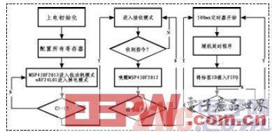

  本系统属于双向通信系统,标签在发送数据前处于监听状态,nRF24L01的接收功能被打开,同时MSP430F2012处于LPM3模式,直至接收到阅读器广播的“开始”指令,并通过中断将MSP430F2012唤醒。MSP430F2012被中断唤醒后开始判断指令是否正确,如果正确则进入正常发送周期,否则返回LPM3模式。
  考虑到实时定位的需要,系统不能像一般的RFID标签那样仅仅进行有限次验证,本系统采用等间隔持续发送的模式,便于阅读器实时监测目标位置,系统设定的正常发送周期为500ms,由MSP430F2012的Timer_A定时,500ms定时开始后,标签ID通过SPI发送到FIFO,nRF24L01采用了增强型ShockBurstTM模式,发送失败则会继续重发,标签ID发送完毕后,MSP430F2012判断定时器是否超时,一旦超时则进入下个发送周期,否则处于等待状态直至超时。当阅读器停止广播“开始”指令,MSP430F2012重新进入LPM3模式以降低功耗。
  系统完整流程如图3所示。
