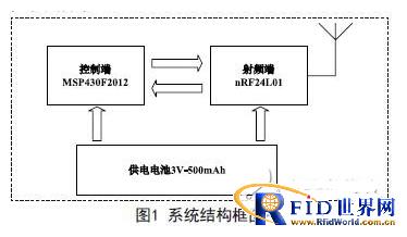

  有源标签在设计中除了需要考虑低成本、小型化之外,最重要的是要采取低功耗设计。
  RFID标签从整体结构上看,通常包括2个部分:控制端和射频端,因此在选择控制芯片和射频芯片时需要优先考虑其低功耗性能。本文在此基础上选择了 MSP430F2012控制芯片和nRF24L01射频芯片;天线则选用了Nordic公司的PCB单端天线;标签采用3V-500mAh纽扣电池供电。系统工作在2.4GHz频段。系统结构框图如图1所示。
基于MSP430F2012和nRF24L01的低功耗RFID设计方案

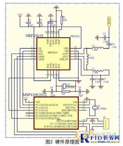

  2.3 电路设计
  本系统主要运用于RFID定位方面,除了简单的识别外,重点在于阅读器对标签信号强度的测量,因此阅读器与标签间不会有大数据量频繁的读写操作,在电路设计时可省略片外EEPROM.同时还可以省去稳压电路以节省静态电流消耗。硬件原理图如图2所示。

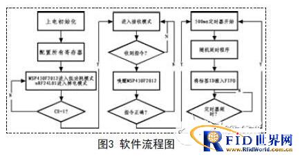

  本系统属于双向通信系统,标签在发送数据前处于监听状态,nRF24L01的接收功能被打开,同时MSP430F2012处于LPM3模式,直至接收到阅读器广播的“开始”指令,并通过中断将MSP430F2012唤醒。MSP430F2012被中断唤醒后开始判断指令是否正确,如果正确则进入正常发送周期,否则返回LPM3模式。
  考虑到实时定位的需要,系统不能像一般的RFID标签那样仅仅进行有限次验证,本系统采用等间隔持续发送的模式,便于阅读器实时监测目标位置,系统设定的正常发送周期为500ms,由MSP430F2012的Timer_A定时,500ms定时开始后,标签ID通过SPI发送到 FIFO,nRF24L01采用了增强型ShockBurstTM模式,发送失败则会继续重发,标签ID发送完毕后,MSP430F2012判断定时器是否超时,一旦超时则进入下个发送周期,否则处于等待状态直至超时。当阅读器停止广播“开始”指令,MSP430F2012重新进入LPM3模式以降低功耗。
  系统完整流程如图3所示。

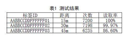

  对于RFID系统而言,最重要的参数就是读取距离[5]和有效读取率。本次实验测试设备为标签3枚,阅读器一台,PC一台,阅读器基于 MSP430F149和nRF24L01芯片设计,并通过RS232串口与PC进行通信。测试中,分别将3枚标签置于距离阅读器15m、30m、45m 处,便签ID分别为AABBCCDDFFFFFF01、AABBCCDDFFFFFF02、AABBCCDDFFFFFF03,每枚标签进行一小时(约 7200次)连续读取测试。
  从表1测试结果看,30m以内为标签正常读取距离,可满足一般的室内应用,距离为45m 时读取率则显着下降。由于天线的设计对系统性能有较大影响[6],通过改进标签的天线以获取较大输出功率,改进阅读器端天线接收灵敏度也能显着提高系统性能。
