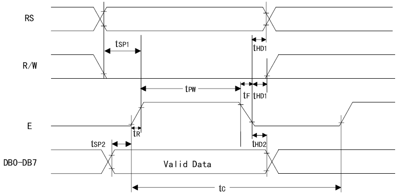

协议
1602与单片机之间是通过并行总线通信的。AVR单片机硬件上不支持并行总线,需要通过软件模拟时序来实现。
写操作的时序如下:
进行一个写操作,需要先让RS根据写的类型设置电平,R/W输出低电平,D0~D7输出要发送的数据,然后在E的上升沿数据被对方读取,并保持R/W与D0~D7电平不变,直到E的下降沿之后。两次E的上升沿之间至少需要400us时间间隔。
1602共有8条指令,都是一字节长度的。从高位到低位,每一条指令都由若干个0、一个1和有效指令组成,使得没有两条指令会有相同的二进制表示。这种编码方式成为前缀码,UTF-8也用了类似的编码。

1602插上开发板后只有第一行有黑色背景。我们先把它设置为2行输出,这是最简单的有视觉效果的指令。
#include
#include
inline void short_delay()
    asm("nop");
    asm("nop");
    asm("nop");
    asm("nop");
int main()
    DDRB |= 0b111; // PB2:0 for LCD control: E, R/W, RS
    exout_init();  // Ext Out 7:0 for LCD instructions/data
#define LCD_CONTROL(x) (PORTB = (PORTB & ~0b111) | (x))
    LCD_CONTROL(0b000);
    short_delay();
    LCD_CONTROL(0b100);
    short_delay();
    exout_write(0b00111000); // 8-bit, 2 lines, 5x7 font
    short_delay();
    LCD_CONTROL(0b000);
在这段代码中,asm("nop")是一句汇编语句nop,代表这个CPU周期内不执行操作,可以用来短时间而精确地延时。在控制信号与数据信号之间加入短暂的延时,使时序符合1602的要求。
其他指令见数据手册,这份数据手册本身就是很好的教程。需要提醒的是,显示屏内的控制器执行指令需要一定时间,程序在发送下一指令之前,应通过RS为低电平的读取操作来获取其状态,并等待直到状态为空闲。
