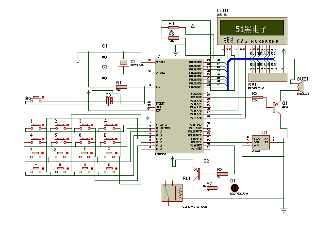

基于51单片机的电子密码锁按键设置6位密码,输入密码若密码正确,则锁打开。显示open!
密码可以自己修改(6位密码),必须是锁打开时才能改密。为防止误操作,修改密码得输入两次。
1.按键设置6位密码,输入密码若密码正确,则锁打开。显示open!
2.密码可以自己修改(6位密码),必须是锁打开时才能改密。为防止误操作,修改密码得输入两次。
3.若密码输入错误次数超过3次,蜂鸣器报警并且锁定键盘。
4.24C02有复位、掉电保存密码功能
按键排列方式:     1  2 3  A
  4 5  6  B
  7 8  9  C
  * 0  #  D
ABC无定义、 *号键为取消当前操作、#号键为确认、D键为修改密码自己焊接的电路,首次使用时输入:131420,对密码进行初始化,当显示:initpassword,证明密码初始化完成,此时的密码为:000000。然后可以改密了
按下 * 键或复位键,可以关锁并退出。当输入密码错误后,报警并锁定键盘3秒钟。
修改密码:在开锁状态下,再次输入正确的密码并按下 # 键,此时听到两声提示,输入新的六位密码并按 D 键,再重复输入一次新密码并按 D ,会听到两声提示音,表示重设密码成功,内部保存新密码并存储。如两次输入的新密码不一样,则重设密码失败。
仿真原理图如下(proteus仿真工程文件可到本帖附件中下载)
