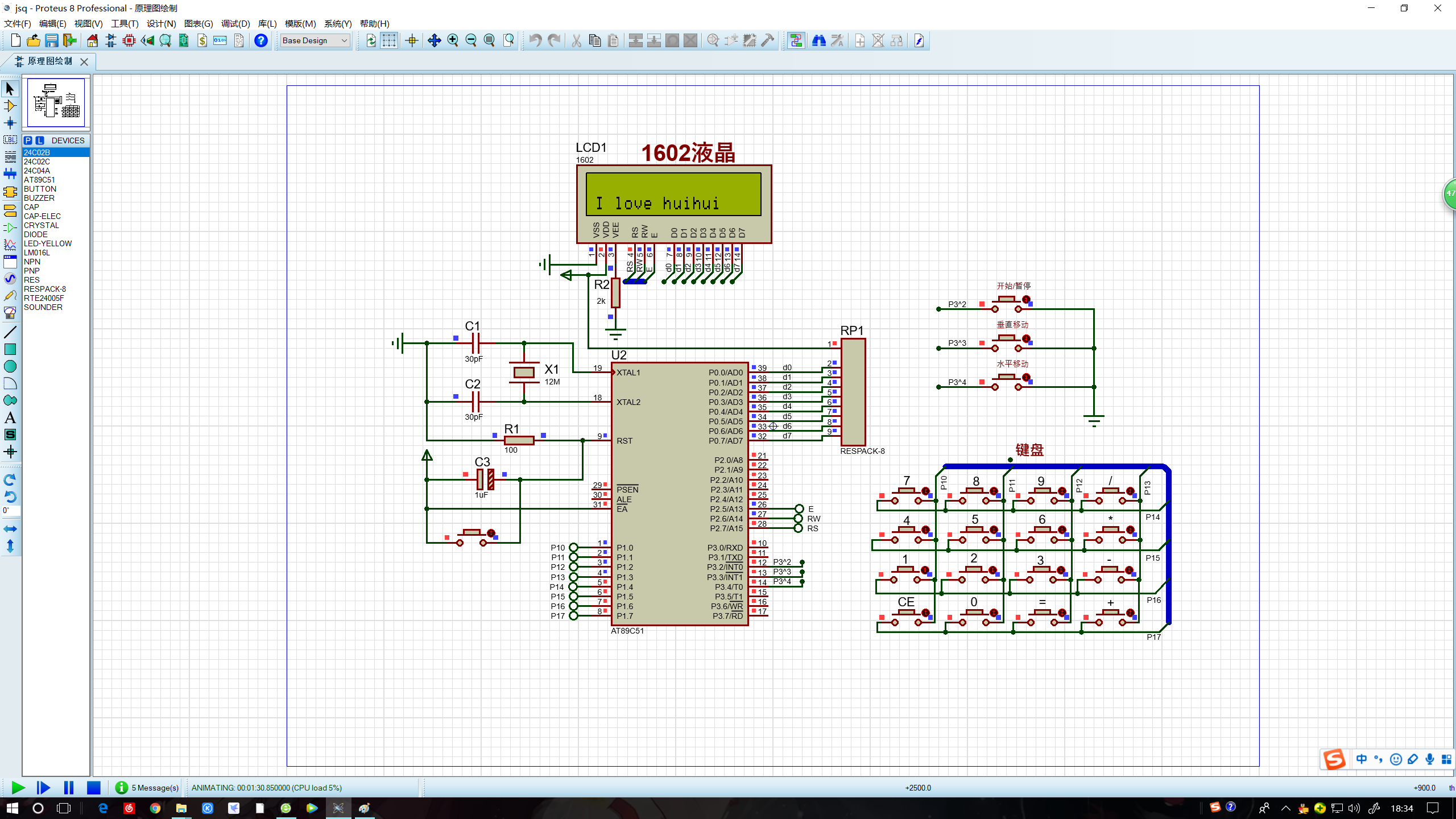

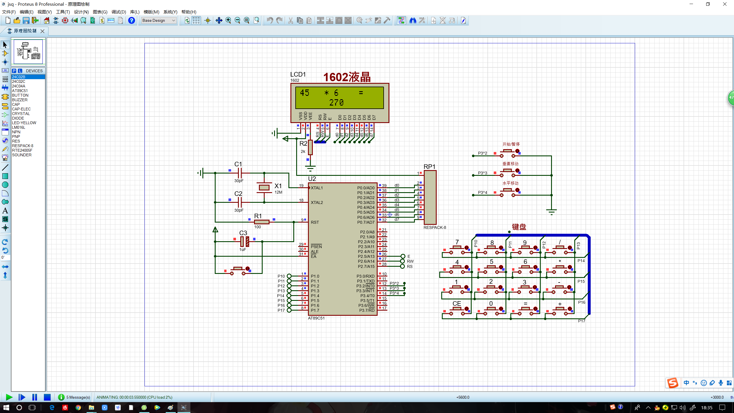

2020年09月10日 | 能够实现单片机计算器与LCD1602字幕滚动的源程序
2020-09-10 来源:51hei
当你按计算器部分时,自动切换到计算器,按字幕滚动方式时,自动切换到字幕滚动
单片机源程序如下:
接盘按键说明:
            |  7  |  8  |  9  |  /  |
            |  4  |  5  |  6  |  *  |
            |  1  |  2  |  3  |  -  |
                        | C   |  0  |  =  |  +  |
//操作简介
// 按第一个数,再按'+-*/',再按'='显示出结果,然后按C清屏

//--------LCD1602-------------------
//P00-07==== D0-7
sbit rs=P2^6;        //指令or数据
sbit wela=P2^5;      //读or写
sbit lcden=P2^7;         //使能信号
//--------KEY-----------------------
//P1口
uchar code table[]= "                ";
long  int data_a,data_b;         //第一个数和第二个数
long  int data_c;                        //计算结果
uchar a1[16]="I love huihui";  //显示内容
sbit stop=P3^2 ;
sbit sp=P3^4;
sbit czs=P3^3;
uchar dispaly[10];         //显示缓冲
