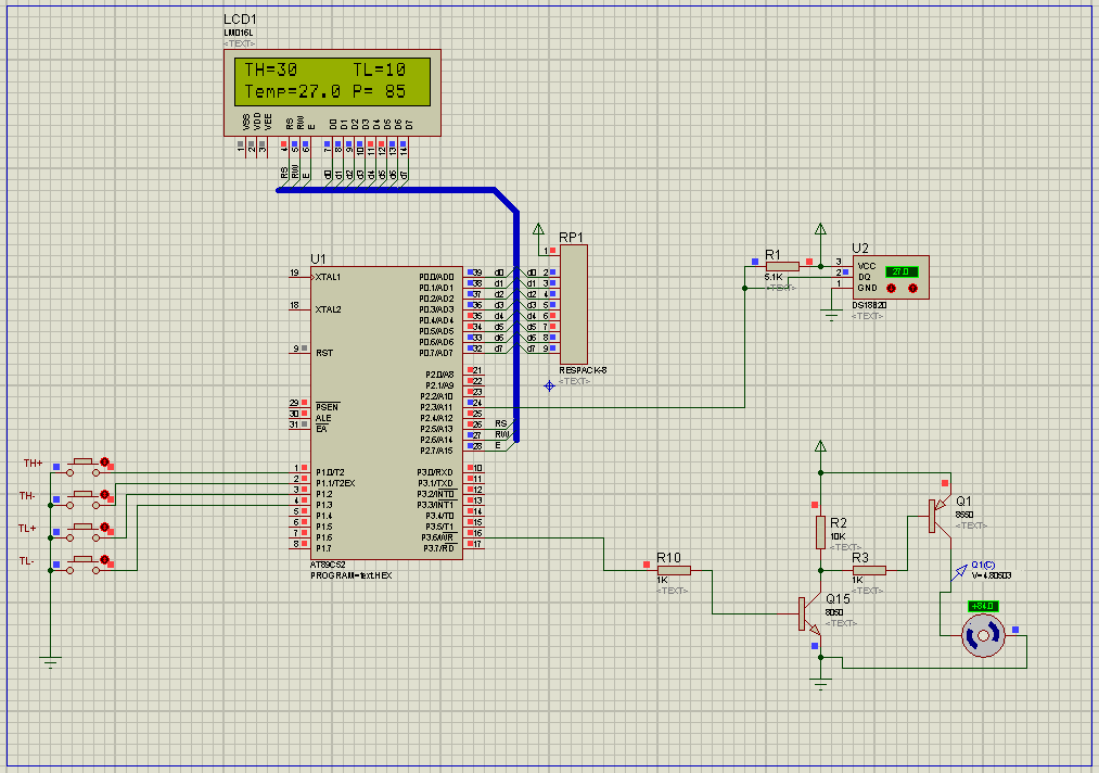

2020年09月10日 | 基于51单片机的PWM温控风扇
2020-09-10 来源:51hei
#include //包含头文件,一般情况不需要改动,头文件包含特殊功能寄存器的定义
#include
#include
#include "18b20.h"
#include "delay.h"
#include "key.h"
sbit RS = P2^5;   //定义LCD1602端口
sbit RW = P2^6;
sbit EN = P2^7;
#define RS_CLR RS=0
#define RS_SET RS=1
#define RW_CLR RW=0
#define RW_SET RW=1
#define EN_CLR EN=0
#define EN_SET EN=1
#define DataPort P0
#define TIME     10000          //与PWM频率有关 12M晶振 10000周期为  10ms 频率100Hz
sbit PWMOUT=P3^6;
int PWM_Z;//PWM脉冲占空比
long PWM_D;//定时器赋值相关
int count=0;//进入定时中断计数
int TH=30; //温度上限
int TL=10; //温度下限
unsigned char KeyValue;        //返回按键值
int temp,temp1;
float temperature;
char displaytemp[16];//定义显示区域临时存储数组
              判忙函数
bit LCD_Check_Busy(void)
    unsigned char LCD_Status;
        RS = 0;
        RW = 1;
        EN = 1;
        DelayMs(1);
           LCD_Status = P0;
        EN = 0;
        return LCD_Status;
              写入命令函数
void LCD_Write_Com(unsigned char com)
    while((LCD_Check_Busy()&0x80)==0x80);
        RS = 0;
        RW = 0;
        EN = 0;
        P0 = com;
        EN = 1;
        DelayMs(1);
        EN = 0;
              写入数据函数
void LCD_Write_Data(unsigned char Data)
        RS = 1;
        RW = 0;
        EN = 0;
        P0 = Data;
        EN = 1;
        DelayMs(1);
        EN = 0;
                清屏函数
void LCD_Clear(void)
LCD_Write_Com(0x01);
DelayMs(5);
              写入字符串函数
void LCD_Write_String(unsigned char x,unsigned char y,unsigned char *s)
if (y == 0)
         LCD_Write_Com(0x80 + x);     //表示第一行
else
        LCD_Write_Com(0xC0 + x);      //表示第二行
while (*s)
LCD_Write_Data( *s);
s ++;
              写入字符函数
void LCD_Write_Char(unsigned char x,unsigned char y,unsigned char Data)
if (y == 0)
else
LCD_Write_Data( Data);
              初始化函数
void LCD_Init(void)
   LCD_Write_Com(0x38);    /*显示模式设置*/
   DelayMs(5);
   DelayMs(5);
   DelayMs(5);
   DelayMs(5);
   //LCD_Write_Com(0x08);    /*显示关闭*/
   LCD_Write_Com(0x01);    /*显示清屏*/
   DelayMs(5);
   LCD_Write_Com(0x06);    /*显示光标移动设置*/
   DelayMs(5);
   LCD_Write_Com(0x0C);    /*显示开及光标设置*/
   DelayMs(5);
                    定时器初始化子程序
void Init_Timer0(void)
TMOD |= 0x01;          //使用模式1,16位定时器,使用"|"符号可以在使用多个定时器时不受影响
TH0=(65536-2000)/256;                  //重新赋值 2ms
TL0=(65536-2000)%256;
EA=1;            //总中断打开
ET0=1;           //定时器中断打开
TR0=1;           //定时器开关打开
                    主函数
void main(void)
LCD_Init();
Init_Timer0();
PWMOUT=0;
while (1)
      KeyValue=KeyScan();
          if(KeyValue!=0)//如果有键按下
        Keyprocessing(KeyValue); //键值处理
  temp1=ReadTemperature();  //读取温度值
  if(temp1>0)
  { if(temp1<2000)temp=temp1;}
  temperature=(float)temp*0.0625;
  sprintf(displaytemp,"Temp=%3.1f",temperature);//
  LCD_Write_String(0,1,displaytemp);// 显示温度值
  PWM_Z=(temperature-TL)/(TH-TL)*100;  //计算占空比
  if(PWM_Z>100)PWM_Z=100;
  if(PWM_Z<0)PWM_Z=0;
  if(PWM_Z==100)
  TR0=0;
  ET0=0;
  EA=0;            //
  PWMOUT=1;
  if(PWM_Z==0)
  TR0=0;
  ET0=0;
  EA=0;            //
  PWMOUT=0;
  if((PWM_Z>0)&&(PWM_Z<100))
  EA=1;            //总中断打开
  ET0=1;           //定时器中断打开
  TR0=1;           //定时器开关打开
  sprintf(displaytemp,"P=%3d",PWM_Z);//
  LCD_Write_String(10,1,displaytemp);//        显示占空比
  sprintf(displaytemp,"TH=%2d",TH);//
  LCD_Write_String(0,0,displaytemp);// 显示温度上限
  sprintf(displaytemp,"TL=%2d",TL);//
  LCD_Write_String(10,0,displaytemp);//        显示温度下限
  DelayMs(300);
                 定时器中断子程序
void Timer0_isr(void) interrupt 1 using 1
   if(PWMOUT==0)                 //如果正输出低电平 设置高电平延时时间
        PWM_D=TIME/100*PWM_Z;
    TH0=(65536-PWM_D)/256;                  //
    TL0=(65536-PWM_D)%256;
         PWMOUT=1;
   else                                   //如果正输出高电平 设置低电平延时时间
        //PWM_D=20000-PWM_D;
    TH0=(65536-(TIME-PWM_D))/256;                  //
    TL0=(65536-(TIME-PWM_D))%256;
        PWMOUT=0;
