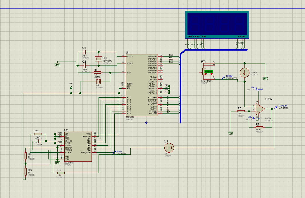

2020年09月10日 | 基于单片机+pt100热敏电阻的体温计
2020-09-10 来源:51hei
采用热敏电阻pt100设计温度传感电路,温度传感电路通过放大电路进行放大后加载到A/D转换模块(ADC0804),以AT89C51单片机为主控制端,外接晶振电路满足各模块时序,最终通过7段数码管进行温度显示
单片机源程序如下:

// 数据处理函数
//实际测量当0度时,AD数据为133,所以数据处理时判断AD数据和133的大小来识别正负温度。
//由于ADC芯片精度不够,所以测量时有误差,8位AD的分辨率为19.5mV,约为20mV,
//放大电路输出的电压,温度每变化一度,电压变化只有10mV左右,所以测量有误差,
//以下温度和AD数据的计算公式为实测数据后线性拟合得到的,实际线性拟合得到公式为:y=0.503x+133.63.
//因为AD数据为0-255的整数,所以公式简化为以下计算方式

//主函数
void main(void){
         t0init();          //初始化
     while(1){
        start_ad();             //开始AD
        data_shout(read_ad());           //数据处理
