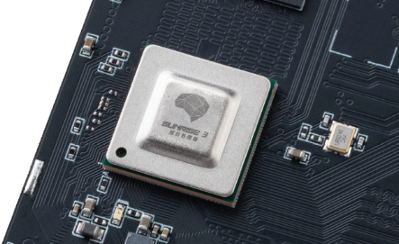

2015年7月地平线成立,是业内第一家做AI芯片的公司。2017年,地平线发布了中国首款边缘AI芯片旭日1。2019年,基于台积电28nm工艺制程的旭日2诞生,截至目前,地平线边缘AI芯片的出货量已经超过百万级,而这次地平线旭日3瞄准的是千万级的出货量。
旭日3系列采用台积电16nm先进工艺,提供业界最优秀的AI计算能力,在2.5W的功耗下,能够达到等效5TOPS的标准算力,同时提供了丰富的接口、编解码能力和优秀的ISP效果,满足客户不同产品类型的开发需要。在极致效能的芯片之外,地平线还提供从模型训练到芯片部署,从端到端的软件栈,大大降低AI应用方案的开发门槛。
地平线联合创始人兼技术副总裁黄畅表示,旭日3的AI性能极其出色,特别是在最新的边缘侧深度网络下有非常好的优化效果,使得客户可以充分利用芯片算力。在SoC处理器的基础能力之上,旭日3系列匹配强大的CPU、Codec、ISP能力,并且提供两种规格,以满足不同的市场需要,在行业内具有很强的竞争力。

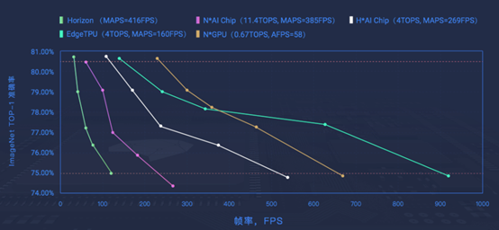

余凯表示,所有芯片厂商宣传的都是峰值算力,体现的是芯片的理论上限,但软件算法在不同芯片上面的效率各不一样,大部分时间的效率是低于30%,有70%的资源是在空转。
显然,理论上的峰值算力与真实水平差异巨大,TOPS并不能真实反映芯片的AI性能。
聚焦芯片AI真实效能,地平线提出MAPS(Mean Accuracy-guaranteed Processing Speed) 芯片AI效能全新标准,在应用场景中最常见的精度保障范围内,考察每颗芯片的平均处理速度。MAPS关注任务的最终效果与性能,包容任务执行时可采用的所有网络选择,能够帮助客户找到最为适宜的整体AI落地方案。
余凯指出,地平线希望推动行业发展,让大家更加关注具体应用场景的效果,用户可以客观地了解芯片AI性能水平,我们采用公开、透明的方式,不求一步到位、绝对的精确,但我们一定要推动行业进步。
在主流精度范围(75~80%)下,速度最快的模型所代表的点(由精度和帧率确定)所围多边形面积大小即为芯片处理AI任务的能力大小,其公式为MAPS = 所围面积 /(最高精度-最低精度)。在会议现场,黄畅还展示了MAPS评估方式下主流芯片的测试结果。
上图为MAPS评估方式下主流芯片测试结果,右一折线为地平线旭日3测试结果
