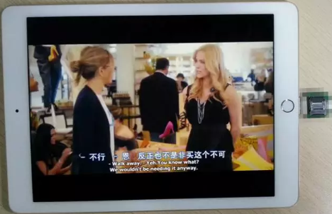

测量对象是在市场上购买的一款 IPAD 扩容外设。此设备是通过在 IPAD 上安装对应的 APP,在充电口加入外围模块来实现对 IPAD 的扩容。
这一款设备所用的存储介质是 MicroSD 卡。我们对其中 MicroSD 卡存储部分的信号进行检测,检测这一部分回路是否符合 SD 规范。在使用示波器检测 SDVCC 电压的时候,根据对电源纹波的测量经验,测量电源纹波一般应限制 20MHZ 带宽。但使用 20MHZ 带宽限制与全带宽 500MHZ 测量的值差别很大。那么,在此处测量 SDVCC 的电压,是否应该把带宽限制在 20MHZ?

首先需要考虑的是示波器的设置,究竟是否需要进行 20MHZ 的带宽限制?详细的使用环境如下图所示:
IPAD 刚引出来的那个端口可以当做电源的源端,而通过后端的外围模块后在末端进行测试的时候,电源通过了一段 PCB 走线,包括一些芯片回路,应该存在高频的噪声,如果采用 20MHZ 的带宽限制,实际上是将原本属于模块的噪声给滤掉了,为此,我们进行了对比测试进行验证:

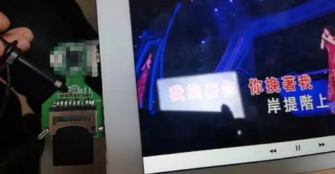

因此,可以排除源端供电的问题,接下来,我们直接在通过整个模块后在 MicroSD 卡的供电脚 SDVCC 对电压进行测量,如下图:
当我们在图片上的点进行测试的时候,发现在电源上有相当大的噪声,使得电压超出了规范要求的范围,最大值达到了 3.814V,峰峰值最大达 854mV;
但当我们将示波器设置为 20MHZ 带宽的时候,电源变的非常好,完全在供电要求的范围内;
正如在本文开头描述的,在本次电源测试过程中,已经不是电源纹波测量,而应该是噪声。类似这类电源电压的测量,如按照限制 20MHZ 带宽进行测试,会给测量分析带来误判(因为确实存在比较大的噪声 / 电压波动),示波器的前端滤波会将产品本身所存在的噪声给滤掉了;因此,我们采用了 500MHZ 的满带宽进行测试;

我们采用了不同接地环路对相同的测试点进行了测量。带弹簧地的测试回路减少了信号的回流路径,测试结果会比直接用原来标配的 6 英寸的效果要好些,但二者的差别较小,而测出来的 3.8V 的最大值似乎不够准确(经验判断);之前在示波器操作培训时也了解到示波器标配的 10:1 的无源探头会对信号测量带来较大的偏差,10:1 的衰减会将示波器的底噪提高 10 倍;因此,我们将采用 1:1 衰减,50 欧姆的同轴线缆对产品再次进行测量,以保证准确的反映产品的真实状况,以便于对测试结果进行分析,如下图:
采用 1:1 的同轴电缆可以将信号传输的路径减小,另外,示波器直接设置为 1:1 衰减,避免了软件算法对示波器底噪的放大,因此带来最准确的测量结果;
采用同轴线缆测试的结果,最大值为 3.645V,比使用无源探头 3.814V 的测量值相差 0.169V。可见在需要做非常精准的测量的时候,应选择同轴线缆来测量,尽量减小测量误差。
