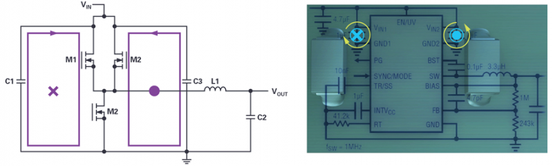

Silent Switcher 降压型稳压器设计在高开关频率(>2 MHz)下提供高效率、超低电磁干扰辐射,从而可实现非常紧凑且低噪声的降压解决方案。该系列采用了特殊的设计和封装技术:在设计上,通过将热回路分成极性相反的两个回路,形成可以相互抵消的局部磁场;在封装上,通过倒装硅芯片并添加铜柱来缩短内部 FET 到封装引脚和输入电容的距离,以缩小热回路的范围。利用上述技术,Silent Switcher 在 2 MHz 下能够实现>92%的效率,同时可以轻松符合 CISPR 25 5 类峰值 EMI 限制。
Silent Switcher 稳压器中的磁场抵消
新一代的 Silent Switcher 2 技术的内部结构采用铜柱代替键合线,增加了内部旁路电容,以及集成式衬底接地平面以进一步提高 EMI,使其对 PCB 布局不敏感,从而可简化设计并降低性能风险。
典型的 Silent Switcher 应用原理图及其在 PCB 上的外观

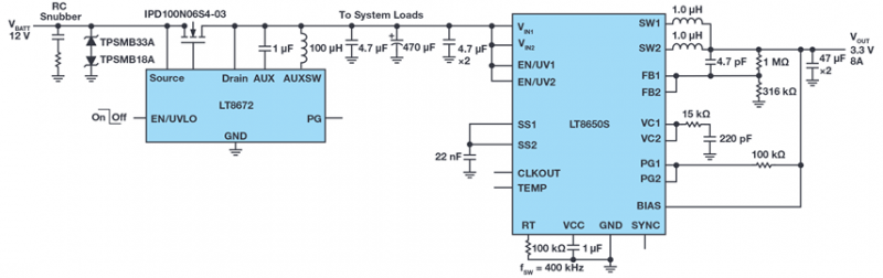

下图展示了一种低 IQ(静态电流)、低噪声解决方案,支持汽车 I/O 和外设的高电流应用。前端的 LT8672 保护电路免受电池反向故障和高频交流纹波的影响,正向压降只有几十 mV。LT8650S 的开关频率为 400 kHz,输入范围为 3 V 至 40 V,两个通道并联工作时输出能力为 8 A。两个去耦电容靠近 LT8650S 的输入引脚放置。由于采用 Silent Switcher 2 技术,即使没有安装 EMI 滤波器,高频 EMI 性能也十分出色。该系统符合 CISPR 25 Class 5 峰值和均值的限值要求,而且裕量很大。
LT8672 和 LT8650S 配置用于高输出电

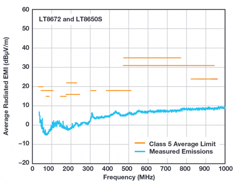

下图显示了在 30 MHz 至 1 GHz 范围内的垂直极化的辐射 EMI 均值测试结果。完整解决方案具有原理图简单、总元件数非常少、尺寸紧凑等特点,而且 EMI 性能不受电路板布局变化的影响。
LT8672 和 LT8650S EMI 性能:30 MHz 至 1 GHz

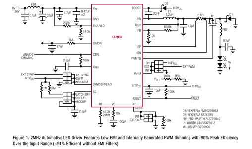

LT3932 通过纳入许多旨在最大限度降低 EMI 的内置功能,使得可同时实现高调光比和低 EMI:
借助其用于低 EMI 热环路的 Silent Switcher® 架构最大限度降低 EMI。
内置的扩展频谱频率调制 (SSFM) 功能电路有助降低传导和辐射 EMI。
LT3932 的转换速率是受控的,以在保持低噪声性能的同时优化效率。
2MHz 汽车 LED 驱动器具有低 EMI 和在内部产生的 PWM 调光以及整个输入范围内的 90% 峰值效率 (未采用 EMI 滤波器时效率为 ~91%)

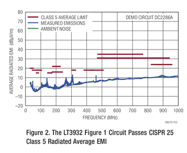

集成了 36V、2A 开关的 LT3932 同步降压型 LED 驱动器将其高效率集成化电源开关内置在一个小外形 4mm x 5mm QFN 封装中,并能以高达 2MHz 开关频率运行,适用于紧凑的高带宽设计。凭借用于处理开路和短路 LED 的内置故障保护功能,以及旨在帮助降低 EMI 的扩展频谱频率调制,LT3932 可满足汽车和工业 LED 照明应用的苛刻要求。
LT3932 电路通过了 CISPR 25 Class 5 辐射平均 EMI 测试
