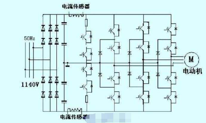

  (3)将熔断器替换后,柜子送电正常,工频主张,作业正常,工频修补结束。接着修补变频有些。其主电路如图1示。
  变频器的修补实例说明
  图1 变频器主电路图

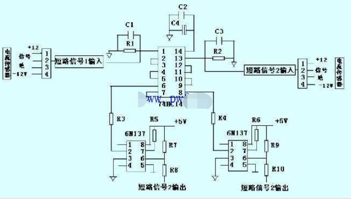

  (5)查看短路维护板,如图2所示。将输入端的短路维护取样电撒播感器拔下,丈量板上的电源电压,±12v正常,但+5v供电电压只需+3.0v,将集成快74hc14拔下,+5v正常,阐明该集成块现已损坏,替换一只新的。
  变频器的修补实例说明
  图2 短路阻隔板图
  (6)将输入端的短路维护取样电撒播感器插上。先插正母线上的电撒播感器,测的±12v,作业正常;再插负母线上的电撒播感器,测±12v电压,+12v只需+ 9.0v,-12v正常。阐明负母线上的电撒播感器损坏。所以将该电撒播感器取下替换。

  (9)接上负载,带载作业。但又呈现疑问,一开机又呈现短路维护。查看电机也正常,后来思考是不是是负母线上的电撒播感器也损坏了。所以通操控电查看,在静态时,电撒播感器的信号取样电阻两头有电压,为+3.0v,因静态下无电流,正常状况下应为0v,阐明该传感器损坏,再替换一只新的,开机后查看正常。
