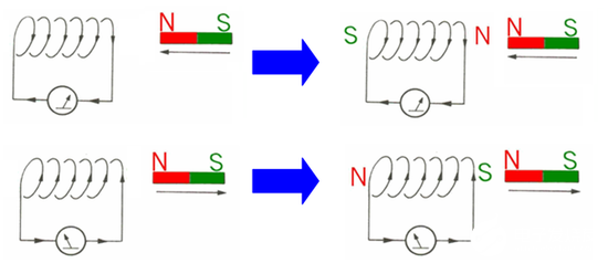

将上述两种物理现象结合后,安培定则及牛顿运动定律,就变成了楞次定律,其产生的基本方式描述如下,将磁铁接近一组线圈就如同下图所示,这因物理现象希望这两物体间能维持前一既有位置关系,当把磁铁往线圈靠近时,线圈会主动感应排斥力的磁极,好让两物体还是能维持相同的距离。反之,若磁铁是要受到外力影响产生要远离的力量,则线圈会主动感应出吸引的磁力,好让两物体维持相同的距离。
以更白的话说来,就是两人很有默契地维持同样的距离,当一方要靠近,则另一方就产生排斥力,不让你过来;但一方想要离开时,另一方又产生吸引力,想要把你吸回来,这种尽可能维持相同距离的关系,就是牛顿运动定律中的”动者恒动,静者恒静”的道理。又由于作用的是磁能与电能间的关系,所以会依赖安培定则,这将这两者合并所产生出來的电能与磁能的感应关系,就是楞次定律。

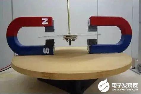

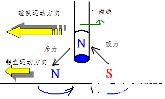

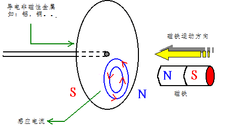

楞次定律的解释实验中,最有趣的是一种称之为安哥拉圆盘(Arago’s disk)的实验,是利用磁铁带动铝盘移动的裝置。实验一开始会先用磁铁去吸铝盘,然而铝材并不导磁,所以並不会被磁铁吸附住,当磁铁于铝盘上快速移动时,铝盘就像是被磁铁吸住而跟着跑一样,其原因就是楞次定律,因为铝材虽然不导磁,但会导电,因此磁铁靠近时,铝盘为了维持原本的距离关系,需要排斥力作用,而在铝盘上感应生成了电流,产生磁力。我们已经知道当磁铁靠近铝盘,则铝盘会感应电流产生磁极排斥力。
此时将磁铁顺着铝盘圆周宜动,则会顺着移动方向的前方产生排斥磁极,后方则因此磁铁要离开,改为形成吸力磁极。
则铝盘受到感应磁力的作用,而被磁铁拖着跑,就像铝盘忽然具有导磁能力,被磁铁带着跑的情況一样。
