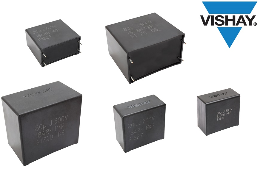

2020年09月10日 | Vishay推出可在高湿环境下确保稳定容量的汽车级DC-Link 薄膜电容器
2020-09-10 来源:EEWORLD
日前,Vishay Intertechnology, Inc.近日宣布,近日推出适用于高湿环境的新系列汽车级DC-Link金属化聚丙烯薄膜电容器--- MKP1848H DC-Link 。Vishay Roederstein MKP1848H DC-Link 是Vishay首款符合AEC-Q200标准的系列DC-Link薄膜电容器,额定电压下1000小时温湿度偏压(THB)测试—温度85 °C,相对湿度85 %,电气特性无变化。
日前发布的径向灌封电容器确保恶劣工作环境条件下极为稳定的容量和ESR值,延长使用寿命。这款坚固的器件适用于各种设备输出滤波,包括车载和非车载充电器及DC/DC转换器、太阳能发电站电源转换器、风力发电机辅助电源、工业电源及电机驱动器、焊接设备和UPS。
MKP1848H DC-Link系列电容器额定容量为1 µF至80 µF,ESR低至3 mΩ。器件纹波电流高达25.1 A,+85 °C条件下额定电压分别为500 VDC、700 VDC、800 VDC、920 VDC和1200 VDC。电容器符合RoHS和Vishay绿色标准,无卤素。
MKP1848H DC-Link系列电容器现可提供样品。2020年第3季度实现量产,供货周期为20周。
