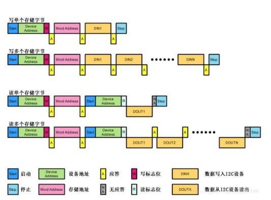

对于大多数单片机来说,I2C成了一个老大难问题。从51时代开始,软件模拟I2C成了主流,甚至到ARMCortex M3大行其道的今天,软件模拟I2C依然是使用最广的方法。虽然软件模拟可以解决所有的问题,但是总感觉没有充分发挥MCU内部的硬件资源。查阅了所有关于MSP430F5系列的图书,没有关于硬件I2C的应用代码,自己通过调试摸索,把经验总结之后和大家分享,希望大家喜欢。同时,I2C的使用可以分为等待法和中断法,从理解的角度来说等待法思路清晰易于上手,从功耗的角度出发,中断法可以灵活的进入低功耗模式,但是不易理解。本文先从等待法入手。
MSP430F5系列的硬件I2C使用大致会有以下问题:
【I2C地址设定】一般情况下I2C的7位地址被写成了8位长度,最低位无效。例如AT24C02的I2C地址为0xA0,其实真正的7位地址为0x50。而MSP430正是需要填入这7位地址0x50。
【I2C停止位发送】在I2C读操作过程中,读取最后一个字节之后MCU应向从机发送无应答,MSP430F5系列的MCU发送无应答的操作将自动完成,这就以为在读取最后一个字节内容时,应先操作停止位相关寄存器。
【I2C起始位发送】如果仔细分析MSP430F5参考手册,将会发现读操作和写操作发送I2C起始位时略有不同。写操作时需要先向TXBUF中写入数据,之后才可以等待TXSTT标志位变为0,而读操作和写操作稍有不同。
【AT24C02操作时序图】
基于MSP430F5系列的硬件I2C的使用分享

I2C从设备的地址一般有以下通俗说法——7位地址,写地址(写控制字)和读地址(读控制字)。1个I2C通信的控制字节(I2C启动之后传送的第一个字节)由7位I2C地址和1位读写标志位组成,7位I2C地址即7位地址,若读写标志位为读标志(读写标志位置位)加上7位I2C地址便组成了读地址(读控制字),若读写标志位为写标志(读写标志位清零)加上7位地址便组成了写地址(写控制字)。例如AT24C02的I2C7位地址为0x50,读地址(读控制字)为0xA1,写地址(写控制字)为0xA1。
在MSP430F5系列中,I2CSA地址寄存器应写入7位地址,参照上面的例子应写入0X50。至于I2C读写位的控制由CTL1寄存器完成,用户无需干预。
在I2C设置开始之前,可以先通过SCL端口发送9个时钟信号,该时钟信号可以是I2C从机芯片从一种错误的通信状态恢复,虽然这9个时钟信号不起眼但是对于调试过程来说非常有用。例如在调试过程中,错误的发送了停止位,若再次启动调试则I2C从设备仍处于一种错误的状态,这9个时钟信号可以把I2C从设备从错误的状态“拉”回来。
