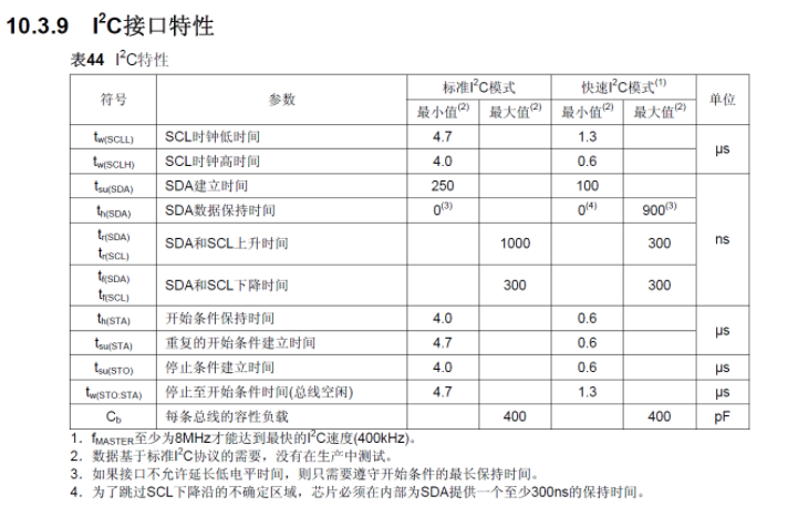

  它是由数据线SDA和时钟SCL构成的串行总线,可发送和接收数据。在CPU和被控IC之间、IC与IC之间进行双向传送,高速IIC总线一般可达400kbps以上。但在STM8中,400kHZ已经是最快速度了。

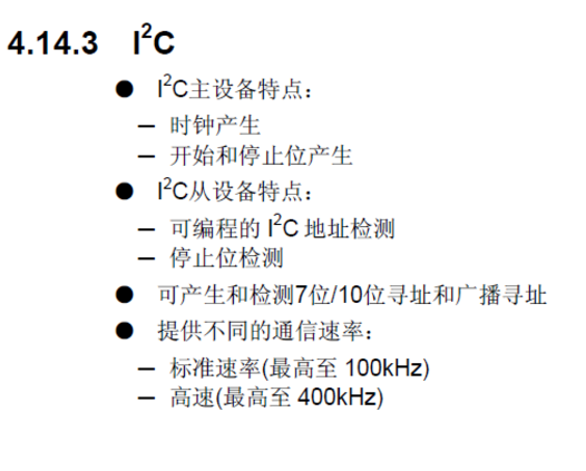

二、STM8S103中手册对I2C简介
看完中文资料手册,个人觉得比较浅显,具体使用在后面我会贴出来。

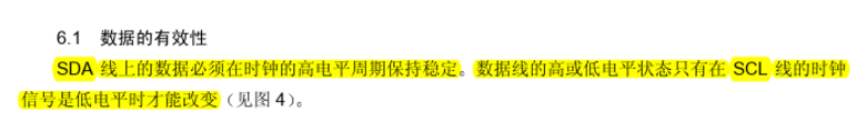

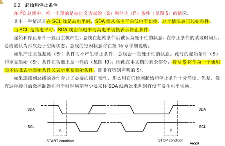

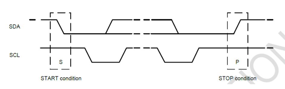

3.1 起始信号
当SCL为高电平期间,SDA由高电平到低电平的跳变过程;起始信号是一种电平跳变时序信号,而不是一个电平信号,如上图虚线框所。

3.2 停止信号
当SCL为高电平期间,SDA由低电平到高电平的跳变过程;停止信号也是一种电平跳变时序信号,而不是一个电平信号,如上图虚线框所。

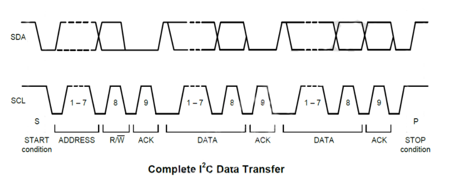

3.6 I2C通信总过程
以下图完美地诠释了iic从接收到发送全过程中,SDA和SCL线的变化线。综合上面的解释和过程代码,这张图可以帮助记忆和理解。
