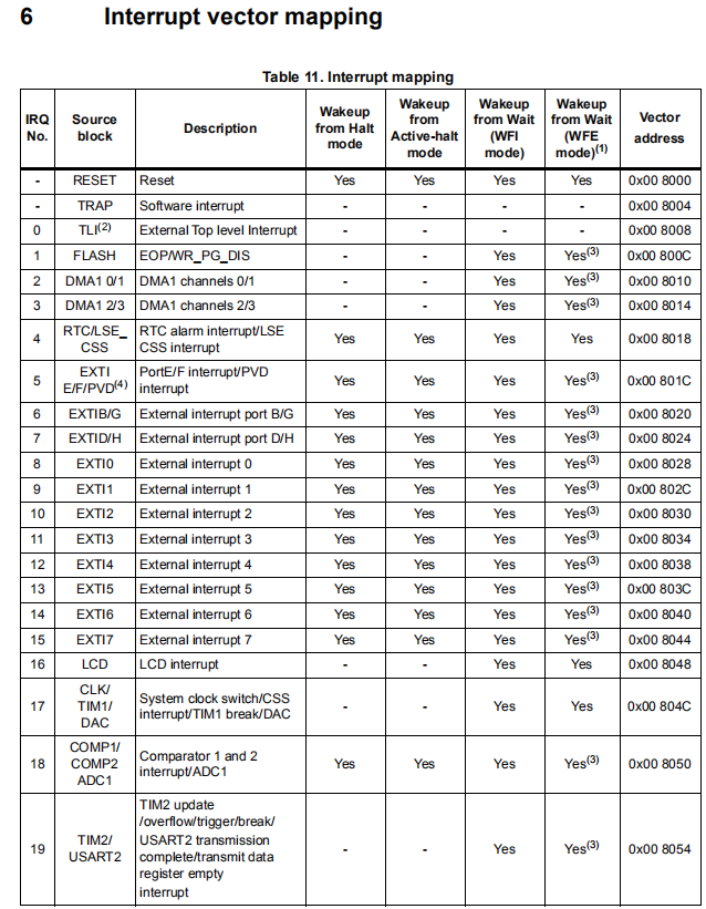

2.1 STM8中断机制
在官方手册的第6章给出了 STM815xL 的中断向量表的定义:
  在参考手册中一般都会列出单片机系统所有的中断向量及其对应的地址, 每个中断向量都存放着4个字节的数据(8位的跳转指令 + 24位的跳转地址),在中断发生时,会强制PC指针指向该中断向量的地址,然后取出该地址中的指令执行。
  例如: 此时来了 USART2 的中断,通过上表我们知道 USART2 的中断向量存放在 0x00 8054 地址,此硬件会把PC指针强制 = 0x00 8054 也就是从这个地址里取指令执行,而这个地址中的内容是 0x82 + OFFSET_ADDR(16位), 0x82 是内部指令,意思是跳转到后面的地址执行,OFFSET_ADDR,就是 USART2 的中断服务函数的入口地址, 这样最终就跳转到了 USART2 的中断服务函数中去执行。
  当然中断发生时还会有一些入栈操作,保存程序当前运行的地址,一些变量的值到栈中,当中断服务程序执行完成后会从栈中恢复到执行中断前程序的运行状态,从而保证主程序的正常运行。
注意:在 STM8 中,0x82 后面会跟着24位的地址(PCE + PCH + PCL),CPU 最大寻址 2^24 = 16M空间

2.3 中断重定向
  现在我们知道了,单片机在复位时会强制PC指针指向复位中断服务函数,在复位中断函数中完成一系列的初始化,为用户准备好 C 语言的运行环境,最后再跳转到我用户的main 函数中执行我们自己编写的程序。当我们在做 IAP 升级的时候,我们想要的程序执行顺序应该是先执行 bootloader, 然后再跳转执行 App。通常情况是先通过 bootloader 的复位中断跳转到 bootloader 中的 main 函数中执行,执行完成后再通过 app 的复位中断函数中跳转到 app 的 main 函数中。当 bootloader 和 app 发生中断时都能单独跳转到各自的中断向量表中执行自己的中断服务函数。
  这本身没有问题,问题是对于 STM8 而言当发生中断时(不管哪个程序),PC 指针总会指向第一个中断向量表相应的中断向量的地址 (因为 STM8 中断向量表固定在这里,并且不可以映射到别的地址,这是硬件决定的),当第二个程序发生了中断时,此时断服务程序肯定是在第二个程序里写的,中断服务函数的入口地址也在第二个程序范围内,但是发生中断时,PC指针不会指向第二个 bin 文件的中断向量表,而是指向 0x8000-0x8080 ,也就无法执行第二个程序中的中断服务函数。
  有什么办法可以让我的程序发生中断时,PC指针指向我的中断向量表呢?于是我们想到了 0x82 这个内部操作码,0x82 + OFFSET 不是跳到 OFFSET 这个地址执行么?假设此时来了 USART2 的中断,bootloader 程序 USART2 中断向量地址是 0x00 8054,APP USART2 中断向量地址是 0x9054(假设APP是从0x9000开始存放),此时PC指针一定等于0x00 8054,这时候就要让它跳到 0x00 9054 就需要在 0x00 8054 这个地址放入:0x8200 9054,这样PC指针又跳回了APP的中断向量表,然后再从中断向量表中取出 USART2的中断服务函数并执行。这就是中断重定向,重定向之后就能再APP程序中随意使用中断了。
  要实现中断重定向,需要重新定义 bootloader 中的中断向量表,原来 bootloader 中的中断向量表中(0x8000 - 0x8080) 本来存放的是 bootloader 中各个中断函数的入口地址,现在我们需要修改为 app 中断向量表的地址,但需要注意的是 bootloader 的复位中断向量不需要修改。如果这里修改为了 app 中的复位中断向量地址,那就会直接跳转到 app 的复位中断函数中,然后再执行 app 的 mian 函数,就无法执行 bootloader 中的程序了。
注意:对于STM32来说可以设置中断向量表的偏移地址,而STM8却不能设置偏移,只能通过重定向来使得我们的APP程序能够使用中断,但是重定向后的 bootloader 中就不够使用中断了。

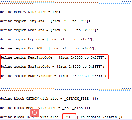

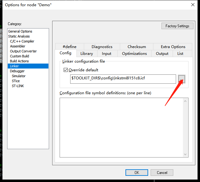

2.4 IAR的 .ICF 链接文件
由于我们设计的APP程序需要设置起始地址为 0x9000 (假设预留的BootLoader空间为4k),这就需要我们修改 .icf链接文件中的一些内容。
下面简单介绍一下 IAR 的 .icf 文件,
通常每个芯片开发商都会针对每款芯片来编写一个 .icf 链接文件。通常这个.icf文件足以满足你的工程需要。
但有时也会需要改动,比如当你的项目要 重设程序的地址、添加外部RAM、定义变量的绝对地址等 就要修改一下icf。
首先我们先打开开发商的官方 .icf 文件查看一下:
下面是截取的主要内容:
先选择拷贝过来的 .icf文件为新的连接文件:
如果是 BootLoader 程序 .icf 文件需要做下面的修改(BootLoader 小于4KB时):
 如果 BootLoader 的程序不超过4KB(0x8000 - 0x8FFF),只需更改 0x80 为 0x100 { ro section .intvec };因为重新映射了中断向量的定义,不然编译会报错。
如果是 APP 程序 .icf 文件则需要做以下修改 (STM8L151C8T6 是64KB的Flash,最大到0X17FFF) :
更多关于ICF文件的分析请参考文章 《IAR中ICF链接文件详细分析》
