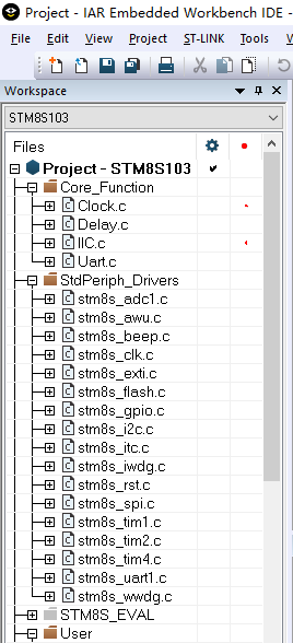

3.1库函数添加
在进行所有调试之前,首先要确保工程已经添加了库函数,打开STM8S_StdPeriph_Lib,这是一个官方的库文件,下载IAR STM8包的时候就携带,将Libraries文件复制到你工程所在的文件下,并将有关于ADC的库文件添加到你的工程列表当中。添加完成后,就可以开始编写代码了(如果你将全部的库文件都添加进来的话,编译程序后库文件还有红点报错的话,这是因为你选的芯片上没有该功能,你需要将其删掉才能不报错。)如图。
3.2代码部分
