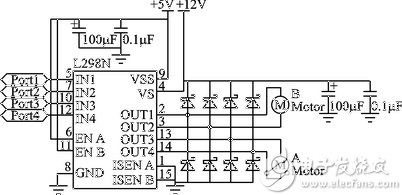

直流电机驱动模块以L298N芯片为核心,该芯片具有带载能力强的特点。直流电机驱动电路如图2所示。驱动电路芯片的外围电路主要是由二极管构成的电桥电路与2组电机并联连接,以达到控制电机按照设定运转的目的。
图2 直流电机驱动电路
移动机器人采用H桥控制方案,整体控制方案如图3所示。
图3 H桥控制方案
电机共有4路PWM输出分别作为左右轮的驱动,而通过2路PWM输出可控制一个电机,两个电机以并联方式连接。
当L298N芯片使能信号ENABLE为高时,输出才随输入变化,否则为高阻态,所以焊接时,ENABLE引脚及电源引脚VS均接电源VCC.
具体驱动过程为:通过编程由控制芯片经PWM发出驱动信号,PWM输出作为L298N的输入,经L298N转换输出控制信号使电机转动,从而实现电动机的驱动。
PWM输出信号的高低则可以控制直流电机转速。当占空比加大时,转速升高;占空比减小时,转速降低;当PWM信号输出占空比为0时可控制电机的停止。
当左轮停止,右轮转时,小车左转;当右轮停止,左轮转动时,小车右转。而2路PWM输出的正负顺序转换则可控制电机的正反转,进而控制小车的前进和后退。

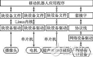

系统软件结构如图4所示。
图4 系统软件结构
系统驱动程序利用MINI2440开发板提供的例程进行改写,并编译进内核。
摄像头控制软件mjpgstreamer由Openwrt以软件包形式提供,通过端口8080输出为MJPEG格式的图像。无线通信部分内容为Linux下socket编程,为客户端提供远程控制支持。无线通信的部分代码如下:

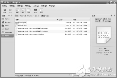

系统通过MINI2440驱动并控制摄像头,通过串口控制底层的单片机,驱动无线网卡并连接,运行服务端,提供UI界面。编译完成后的Openwrt效果图如图5所示。
图5 编译完成的OpenWrt效果图
