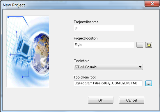

4、点击OK,指定工程名称,路径,编译工具链及其所在路径(COSMIC安装路径)

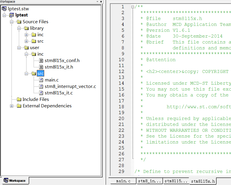

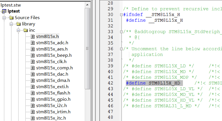

4、将stm8_interrupt_vector.c这个文件替换原来的文件;将固件库里的libraries的inc、src文件夹的文件放到工程里面;还有stm8l15x_conf.h、stm8l15x_it.c、stm8l15x_it.h放到工程里。并配置stm8l15x.h里的MCU选择,即将下图中的对应的器件语句打开,否则会提示Please select first the target STM8L device used in your application (in stm8l15x.h file)错误,表示你没有选择合适的单片机,程序不知道怎么链接相应的库。
5、最后的工程文件架构大概如下,编译成功则可以进行自己的代码开发了。
