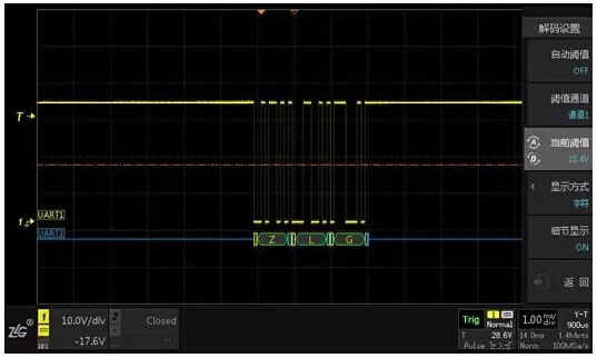

大家好,当您在用示波器对波形进行触发时,有没有遇到这样一种情况,当所有参数设置都正确时,触发波形就是不能稳定显示出来,找来找去,不知道是什么原因。
事实上,要想实现触发功能,一个关键的前提就是对触发电平的调节,只有触发电平设置合适,后面的设置触发功能参数才有意义,比如在简单的脉宽触发中,当触发电平不合适时,它也不能触发。
图1 阈值设置
ZDS2022示波器为您免费开放了21种协议触发与解码,触发中要调触发电平,在解码中要调阈值,系统默认的阈值是自动设置,一般情况下,协议阈值都是合适的,但是对于有些协议来说,必须在解码设置中进行手动阈值设置,才能保证有效解码。
