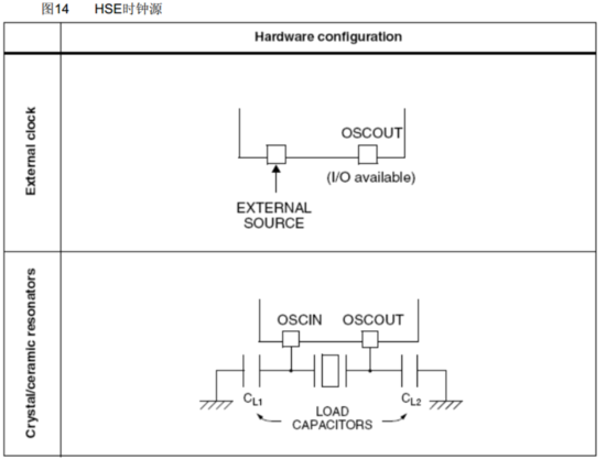

stm8的时钟源有三个,分别是外部晶振/外部时钟,内部高速RC振荡器和内部低速RC振荡器。
1.1 外部晶振和外部时钟信号(HSE)的不同点是,外部晶振是通过晶体谐振器,两个负载电容和单片机内部的电路想配合而产生时钟信号;而外部时钟信号是一个质量好且稳定的信号直接为单片机提供时钟。
两种模式的连接示意图:

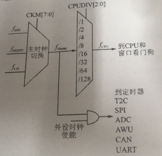

1.2 高速内部RC振荡器(HSI)
hsi信号由内部16MHZRC振荡器与一个可编程分频器(分频因子从1~8)产生。分频因子由寄存器CLK_CKDIVR设置决定。精度较低,但是稳定时间短。
注意,启动的时候,主时钟源默认为HSI RC时钟的8分频。
1.3 低速内部RC振荡器(LSI)
128khz的内部RC振荡器LSI产生的时钟是一个低功耗,低成本的可选主时钟源。
1.4 HSE设置为主时钟源
因为此时钟源精度较高,所以一般设置它为时钟源,但是单片机启动时默认为HSI的8分频作为时钟源,所以需要程序切换,这里介绍自动切换方法。
具体步骤:
a.设置切换控制寄存器(CLK_SWCR)中的位SWEN,使能切换机制。
b.向主时钟切换寄存器(CLK_SWR)写入时钟源,寄存器CLK_SWCR中的SWBSY被硬件置位,目标源振荡器启动,原时钟源依然被用于驱动内核和外设。一旦目标源稳定,寄存器CLK_SWR中的值将被复制到主时钟状态寄存器CLK_CMSR中去。此时SWBSY位被硬件清除,新时钟源替代旧时钟源。寄存器CLK_SWCR中的标志位swif被置位,如果SWIFN为1,则会产生一个中断。

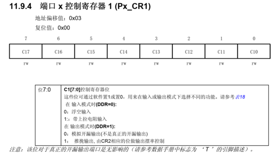

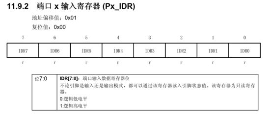

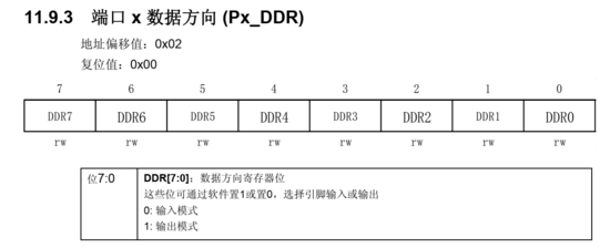

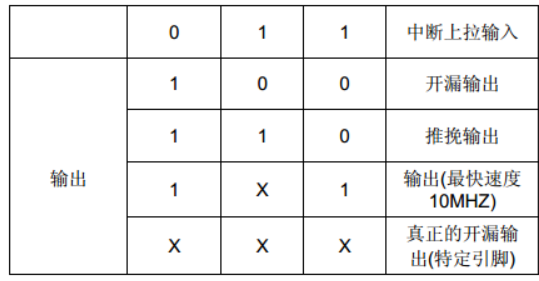

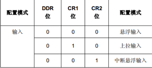

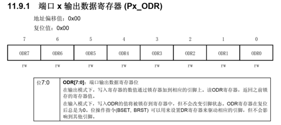

2 IO口寄存器
每一个端口都有一个输出数据寄存器 (ODR),一个引脚输入寄存器 (IDR)和一个数据方向寄存器(DDR) ,控制寄存器1(CR1)和控制寄存器2(CR2)用于对输入/输出进行配置。任何一个I/O引脚可以通过对DDR,ODR,CR1和CR2寄存器的相应位进行编程来配置。

  PG_DDR=0X01;//配置PG0为输出
  PG_CR1=0X01;//配置PG0为推挽输出
  PG_CR2=0X00;//输出速率=2MHz
  while(1)
    PG_ODR|=0X01;//小灯亮
    delay(50000);
    PG_ODR&=0XFE;//小灯灭
    delay(50000);
